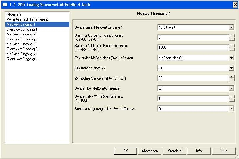

mir ist aufgefallen, dass bei dem 4fach-Temp die gemessenen Temperaturen nur eine bestimmte Zeit lang zyklisch gesendet werden.
Sie lassen sich aber weiterhin per ETS richtig lesen.
Kann das jemand bestätigen?

Hallo Max,
was meinst du mit "gemessenen Zeiten"? Ich habe den 4-fach Temp. im Einsatz. Die Werte werden bei Einstellung "zyklisch senden" in dem angegebenen Zeitintervall gesendet. Hast Du vielleicht "zyklisches Senden" auf "nein" und "senden bei Meßwertdifferenz" auf "ja" eingestellt?
im Anhang meine Einstellungen.

sry... natürlich die gemessenen Temperaturen.
Nein, hab alles eigentlich richtig eingestellt. Macht er auch ein paar Stunden lang. Irgendwann dann nicht mehr.
