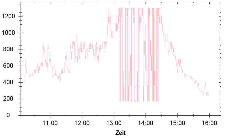

habe den Kombisensor aufgebaut und alles funktioniert gut.
Wenn ich die Helligkeitsdaten allerdings über den Tag messe, so stelle ich fest, dass der größte Wert 1302,4 ist.
Wird es noch heller, so geht der Wert sprungartig auf 170 zurück und steigt von dort weiter. Siehe Screenshot
Habe die aktuelle Hex von der Homepage.
Was mache ich falsch?
Petzi
Dateikommentar: gemessene Helligkeiten über den Tag
Kombisensordaten.JPG [ 26.96 KiB | 1990-mal betrachtet ]
BeitragVerfasst: 11. Dezember 2010 19:27
Zeigt die ETS dann auch nur 170 Lux im Busmonitor?
BeitragVerfasst: 11. Dezember 2010 22:15
Beiträge: 151
Wohnort: Ostfildern
ja, die ETS zeigt auch 170
Ich denke das Problem liegt an der Implementierung des EIS5Protokolls.
Die Mantisse wird hier als 2er Kompliment interpretiert, vom Kombisensor aber als unsigned behandelt.
Beispiel:
Helligkeitswert = 1395,84 lux
Exponent wird immer = 6 gesetzt, d.h. die Mantisse ist 1395.84 * 100 / 2^6 = 2181 = 0x885
als Telegrammdaten wird 0x3885 gesendet.
Interpretiert wird dies aber als
Exponent = 7 (das MSBit der ersten 8 kommt dazu)
Mantisse = 0x85 = 133
Wert = 133 /100 * 2^7 = 170,24
Richtig kodiert müsste der Wert folgendermaßen aussehen:
Wert * 100 = 139584 ist größer als 2^17 = 131072 also muss der Exponent als 7 gewählt werden
die Mantisse ist dann 1395.84 * 100 / 2^7 = 1090,5 =ca. 1091 = 0x443
als Telegrammdaten muss 0x3C43 gesendet werden.
Ich denke mit dem festen Exponenten von 6 kommt man nicht aus, je nach Wert muss dieser angepasst werden. Und die Mantisse darf maximal 0x07FF sein.
Das was mich wundert ist, dass dies bei sonst niemand aufgefallen ist.
Habe ich evtl. eine alte hex-Datei? Allerdings habe ich diese aktuell von der Homepage geladen.
Petzi
