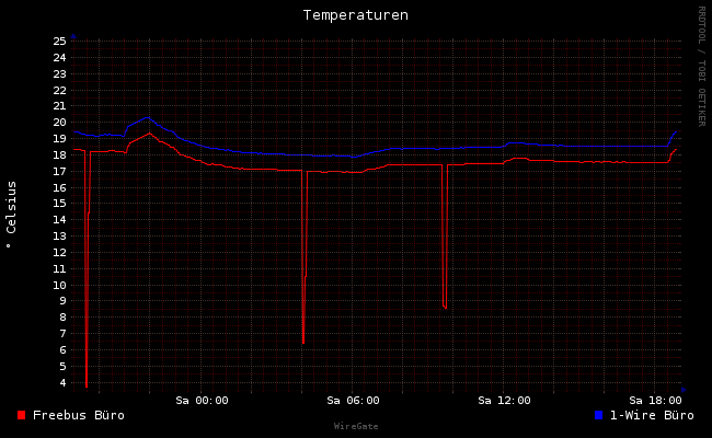

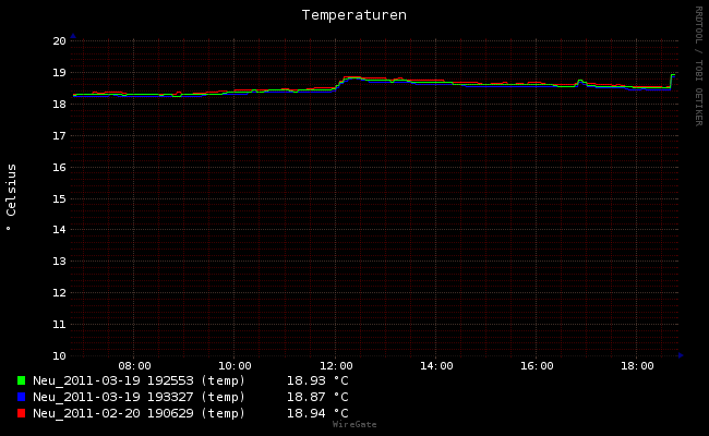

ich habe mir 2 LPC Kombisensoren gebaut und die aktuelle Software kombisensor_2.03_S eingespielt.
Der Sensor abeitet doch kommen mir die Temperaturen nicht ganz richtig vor.
Um zu vermeiden das der Kontroller das Gehäuse erwärmt habe ich einen einen DS18S20 über ein Kabel nach außen geführt.
Trotzdem waren die Temperaturen noch abweichen zu einem Funkthermometer.
Dann habe ich die Temperatur vom Freebus Sensor und einem 1Wire Sensor zusammen aufgezeichnet.
Auf dem Bild "Frebus_1wire" ist zu sehen das die Temperatur vom Freebus zu niedrig ist und ein paarmal einen viel zu niedrigen Wert sendet.
In einem 2. Versuch habe ich den DS18S20 aus dem Freebusmodul und 2 weitere DS18B20 aufgezeichnet und da nur eine Temperatur Abweichnung von 0,1°C gehabt.
Vielleicht kann sich einer noch mal die Software anschauen.
Vielen Dank an die eifrigen Freebus Entwickler für das ganze Projekt.
Peter

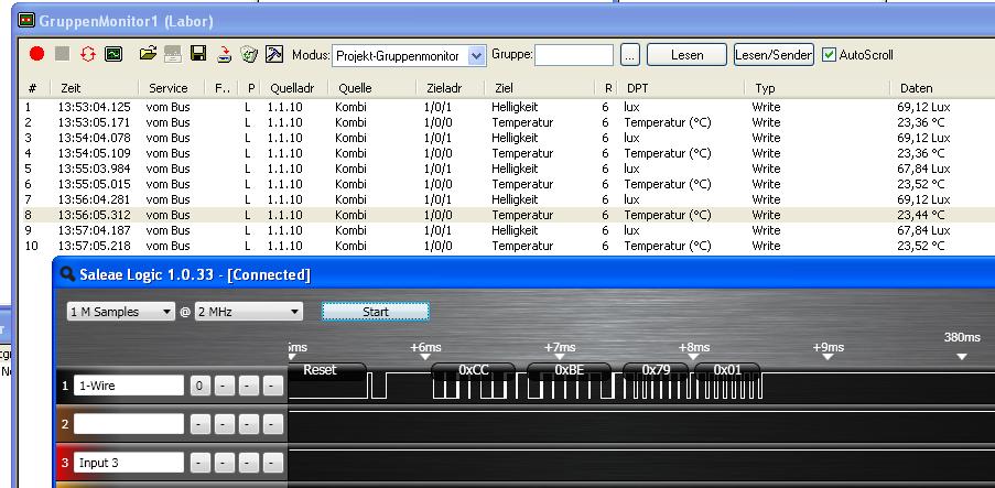

Hallo Peter,
die unterschiedlichen Temperaturwerte haben mich stutzig gemacht. Daher habe ich mal den Logicanalyzer und die ETS gleichzeitig laufen lassen. Man sieht den über 1-wire ausgelesenen Wert von 0x0179 = 377d : 16 = 23,56°. ETS zeigt 23,52°, was der Umrechnung in das EIS5 Format geschuldet ist.
Hast Du ggf. einen Abgleichwert in den Parametern eingestellt?
Kubi

Andreas hat geschrieben:
Hallo Peter,
Kubi
Hallo Kubi,
du hattest recht mit dem Abgleichwert.
An der Kurve konnte man ja schön sehen das es immer 1°C weniger waren.
Peter
