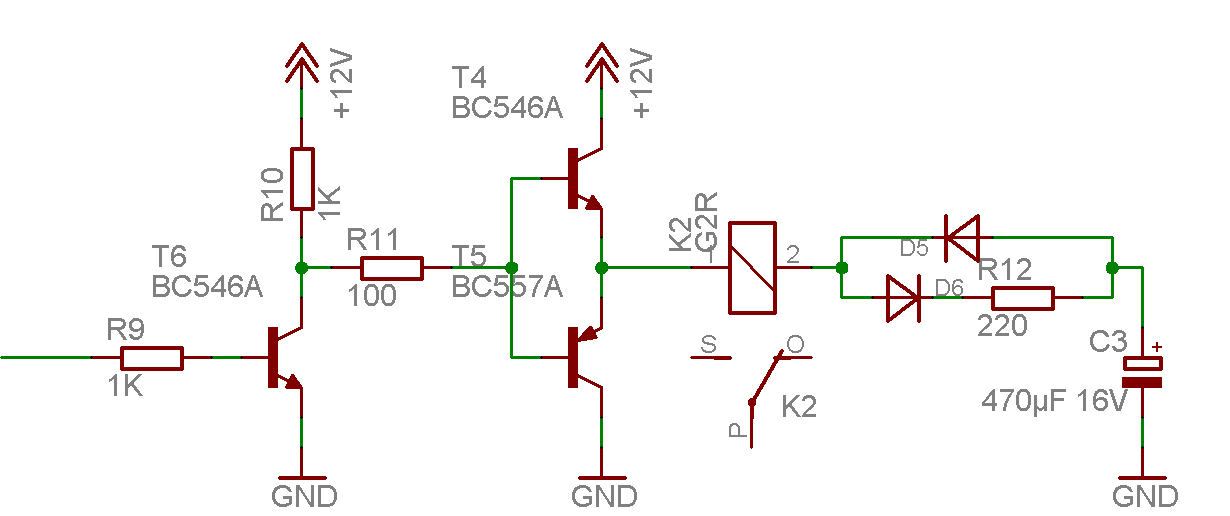

ich glaube Du verweist auf eine "Vereinfachung" einer H-Brücke. ...
Ich hefte einmal einen Auszug aus meiner Schaltung an: Q405/Q410 bilden die linke Seite eines großen " H ", Q425/Q430 bilden die rechte Seite. Im Zweig dazwischen befindet sich das bistabile Relais. In die Stränge links und rechts sind Begrenzungswiderstände eingebaut. Diese sind ferner (oder hauptsächlich) für den benötigten Spannungsabfall zum Entmagnetisieren verantwortlich. Die Ansteuerung erfolgt über RBP und RBN.
Andy, sorry, keine Kondensatoren in meiner Brückenschaltung.
Hinweis: Diese Schaltung dient ausschließlich zur Diskussion. Wer diese Schaltung nachbaut, übernimmt selbst Verantwortung für Betriebsicherheit und Schutzrechte.

FreeBernie hat geschrieben:
Hallo Andy_BN,
Korrekt,
Hintergrund ist das man nur einen Portpin zur Ansteuerung eines BiStabilen Relais benötigt.
Ist in diesem Fall ja auch nicht nötig, da diese H-Brücke nur eine Umpolung der Relaisansteuerung vornimmt, je nachdem welcher Port durchgeschaltet ist.
Nachteil dieser Variante ist das viele externe Bauteile benötigt werden und ja es gibt auch IC's mit einer H-Brücke eingebaut, aber denk mal darüber nach wo du die alle lassen willst bei 16 Kanälen. Wir reden ier immerhin über mind. 14 Bauteile, ok dafür kann ich mir den ULN einsparen, weil das die Transistoren bzw. FETs übernehmen.
Ich dachte dann eher an eine Variante dieser Schaltung http://www.mikrocontroller.net/attachment/69526/Finder.png wobeil das Problem der korrekten Umschaltung zwischen den Potentialen noch gecheckt werden muß, der ULN zieht halt nur auf Masse und schaltet nicht zwischen + und Masse um ;-(
