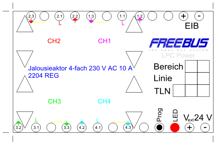

BeitragVerfasst: 11. Juni 2012 11:02
Ja, kann ich bestätigen, ist bei mir auch so: Gegen den Uhrzeigersinn, oben rechts mit 1 beginnend.
BeitragVerfasst: 18. Juni 2012 06:01
bitte schaut euch das mal an, ob das Label so in Ordnung wäre.
Vor allem schaut euch mal noch bitte an, ob ggf. die Klemmen in Richtung der "gelben" Linie verschoben werden müssten,
oder ob das Label so in Ordung ist.
( Ich nehme die gelben gestrichelten Linien dann noch raus )
Ich glaube ich habe eine Vermutung an was es liegt.
1.jpg [ 122.8 KiB | 11738-mal betrachtet ]
BeitragVerfasst: 18. Juni 2012 23:00
Passt schon so.
Die Reihenfolge ist die selbe wie beim out8.
für Rollo auf,ab auf,ab auf,ab auf,ab.
L kommt am c des wechslers(2), dieser schaltet auf 'auf'(1) oder gibt die Spannung weiter
an dem Relaise für 'ab' (3.Anschluß,der frei bleibt)
Zieht das relaise 'ab' an, dann schließt es den Spannungspfad zum Anschluß 'ab' (4).
So , ich hoffe nun den letzen verwirrt zu haben :-)
 Betreff des Beitrags: Label LPC Jalousieaktor
BeitragVerfasst: 19. Juni 2012 04:24
beigefügt die beiden Label für den Jalousieaktor.
Ein Label ( das mit den Dreiecken ) verwende ich in Verbindung mit "Dreieck-LED".
Die Dreiecke werden dann ausgeschnitten und passen dann genau an die Position der "Dreieck-LED".
Das zweite Label ist dann ohne diese Dreiecke für die Verwenung mit ganz normalen runden LED.
Bitte meldet euch per PN bei Rückfragen, ich kann dann ggf. weitere Anpassungen vornehmen.

BeitragVerfasst: 19. Juni 2012 13:06
Hmm, sorry Pukelmuckel, ich zieh mal mein 'passt' zurück.
Meine persönliche Meinung :
Die Bezeichnung CH1-4 für die Anschlußklemmen gehören nicht auf das obere Label.
Man könnte so meinen die rechten oberen 2 LEDs sind für CH1. dem ist ja nicht so.
Das ganze Anschlußgedrucke gehört eine Treppenstufe tiefer.
Auf dem obersten Label ist links oben ch1, links unten ch2, rechts oben ch3, recht unten ch4.
Am besten jeweils zwischen den LEDs auf bzw ab
Ist aber alle Geschmacksache
BeitragVerfasst: 29. Juni 2012 15:28
Oldi hat vollkommen Recht mit seiner Anmerkung.
Hier die entsprechende Anpassungen.
Bitte prüfen und Rückmeldung.
Label Jalousie.pdf [486.8 KiB]
117-mal heruntergeladen
