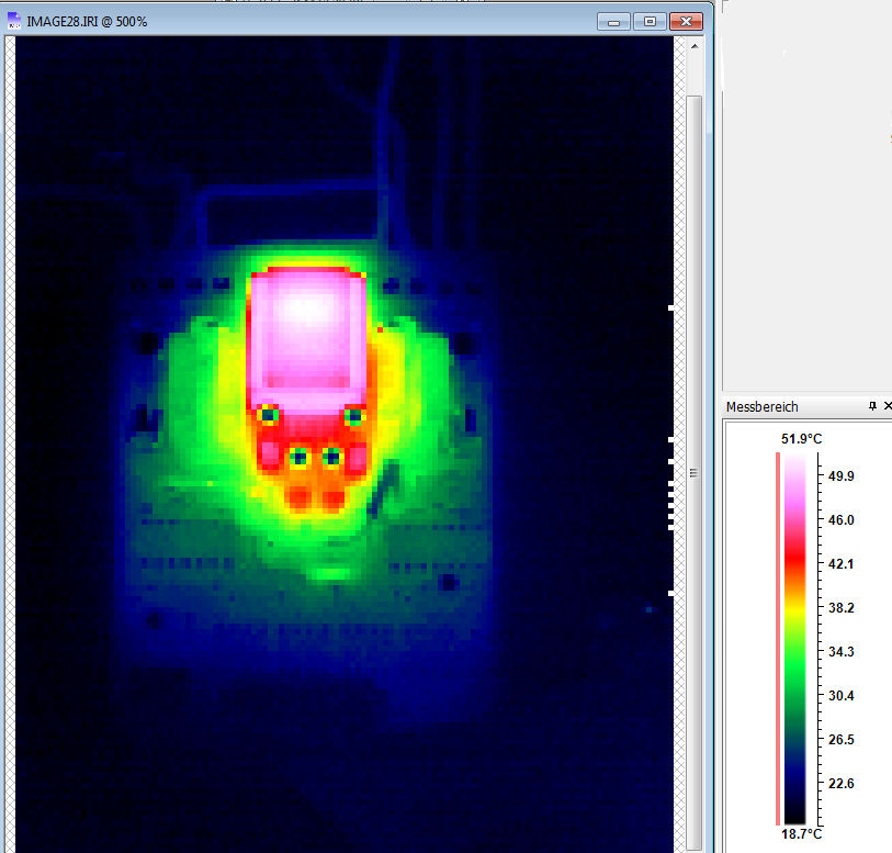

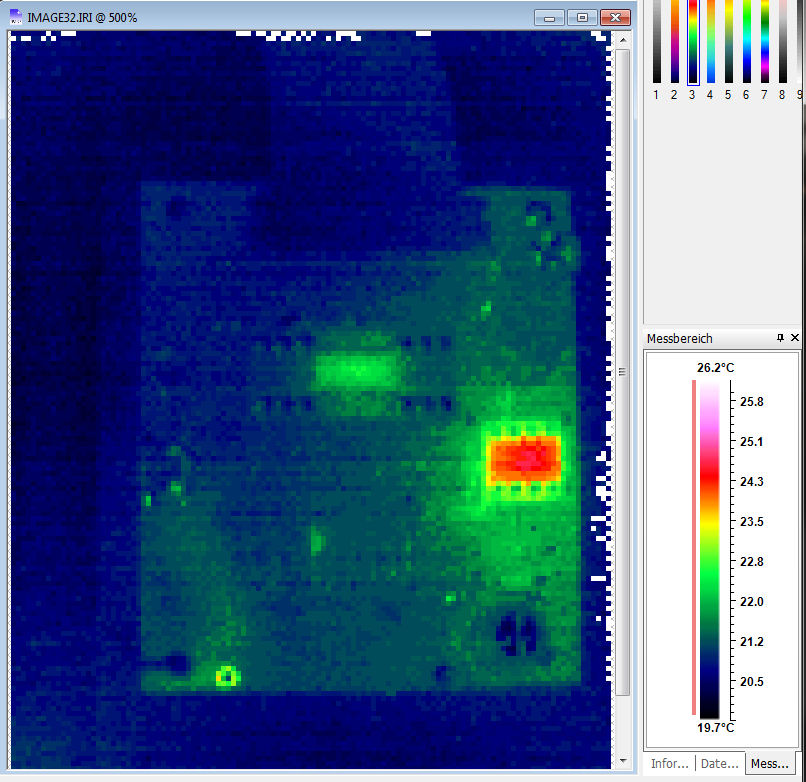

ich habe von der Dimmerplatine und dem Controller mal eine Infrarotaufnahme gemacht um die Wärmeverteilung zu sehen.
Der Trafo wird bis zu 45 °C warm, ist aber auch bis 70°C zugelassen. Sollte also gehen.
Petzi
Dateikommentar: Controllerplatine. Der Schaltregler ist das einzig Warme mit 24,6°C
IMAGE32.jpg [ 142.15 KiB | 6735-mal betrachtet ]
Dateikommentar: Dimmerplatine im Betrieb bei ausgeschalteter Last
IMAGE28.jpg [ 107.74 KiB | 6735-mal betrachtet ]

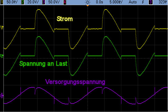

so, ich hatte die letzten Tage wieder etwas Zeit um mich mit dem Dimmer zu beschäftigen, mit folgendem Ergebnis:
1. Der Spannungssensor misst jetzt zwischen L und Lastausgang (nicht mehr gegen N)
Damit wirkt er bei ausgeschalteter Last als Spannungsnulldurchgangserkennung und bei eingeschalteter Last als Stromnulldurchgangserkennung.
Deshalb kann ..
2. der Stromsensor entfallen, das hat zur Folge, dass der OPV auch keine negative Versorgungsspannung mehr benötigt, d.h.
3. die Erzeugung der negativen Versorgungsspannung kann entfallen, dann muss aber
4. R9 verkleinert werden auf 5.6k
5. Da der Spannungsteiler der Nullpunktserkennung jetzt mit Differenzspannungen von 230V im Sperrzustand und ca. 30mV im eingeschalteten
Zustand klar kommen muss, wurde dieser durch eine Widerstands - Zenerdiodenkombination ersetzt.
Nun kann der Dimmer An- und Abschnittsdimmen. Dies funktioniert auch bei Glühlampen einwandfrei, aber bei L-Lasten gibt es noch ein Probelm, denn der Strom wird nicht genau im Nullpunkt durchgeschaltet sondern einige 100us später. Das Problem ist, dass der OPV bei dieser geringen Eingangsspannungsdifferenz einfach zu langsam ist. Siehe Messkurve unten.

Dateikommentar: Phasenanschnittsdimmen bei 100W Glühlampe, 50% Helligkeit
UniDimm.jpg [ 47.07 KiB | 6690-mal betrachtet ]
