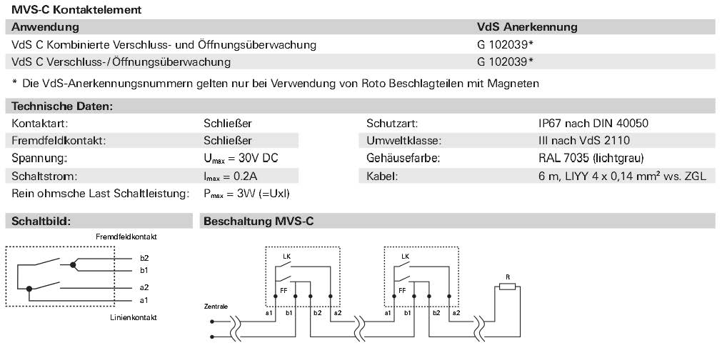

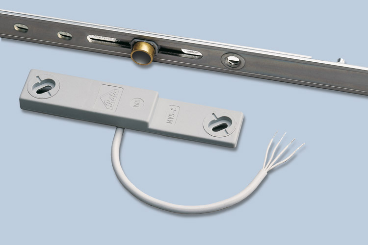

der Fensterbauer hat heute nochmal angerufen und mir gesagt das er die C Variante bestellt hat. Die hatten wohl bei Schüco gesagt das sie besser sind. Naja wie ich rausgefunden habe auch noch teurer, aber ich brauche nichts mehr zu bezahlen.
Auf dem Flügelband sitzt ein Magnet und der schaltet den Reedkontakt der in der Fensterpfalz sitzt.
