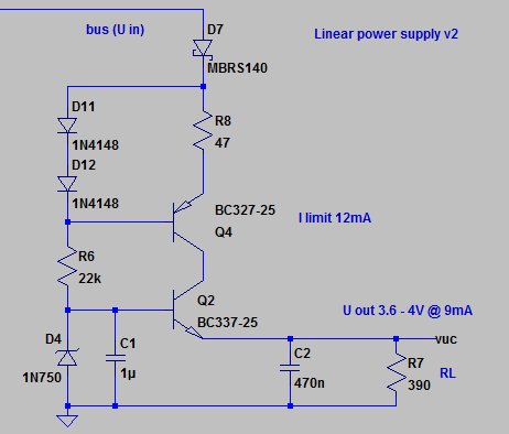

hab nach der Suche nach einem Hausbus zum Basteln den freebus entdeckt, der ein enormes Potential vor allem durch eine gute Auswahl an fertigen KNX Komponenten und eigene Erweiterungsmöglichkeiten bietet.
Für den Einstieg experimentiere ich mit den Grundschaltungen (Senden und Empfangen von Bits) auf nem Tiny2313.
Als Stromversorgung für low power Komponenten (einfache Taster, Temperatursensoren, DCF, ...) habe ich mir eine Schaltung ohne Drosseln überlegt. Sie basiert auf einer KSQ mit einem Linearregler. Die Spannung lässt sich mit D4 einstellen und der Strom mit R8.
In der Simulation sieht das ganz gut aus, einen laufenden Bus mit KNX Komponenten zum Testen habe ich leider noch nicht.
Robert
Edit: Überarbeitete Version mit Mindeststrom bei einer 0 auf dem Bus.
supp_lin2.png [ 10.74 KiB | 761-mal betrachtet ]
