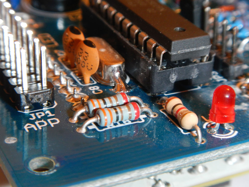

Für mich hört sich das Ganze plausibel an,
ich teste im Moment auch gerade eine Version bei der ich das Quarzgehäuse mit Masse vebunden habe. (siehe Foto)
Ich hatte auch schon des längeren keine Probleme mit diesen Controllerboards.
DSCN0335_b.jpg [ 157.88 KiB | 726-mal betrachtet ]

BeitragVerfasst: 27. November 2012 21:19
Das Verbinden des Quarzgehäuses mit GND mag helfen die Störgrenze ein klein wenig nach oben zu heben. Es recht aber nicht. Ich habe alle Schaltungen mit gegroundeten Quarz im Betrieb.
Man darf dabei nicht vergessen:
EIB- IST NICHT ground!
Er kommt beim Transportieren einer 0 dem EIB+ um den halben Hub entgegen.
Der BUS darf nach VDE auch nicht mit Erde verbunden sein.
BeitragVerfasst: 28. November 2012 19:16
oldcoolman hat geschrieben:
Hi Oldi,
das wäre doch ein Tipp für die entsprechen Seite auf der Homepage ;-)
BeitragVerfasst: 29. November 2012 14:00
Registriert: 20. Januar 2012 15:55
Beiträge: 47
Hallo oldi,
EIB- ist nicht ground. das Quarzgehäuse mit GND verbinden? das heißt mit EIB-(GND) Im LPC verbinden?
