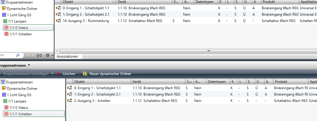

Wie sehe die Flags für den 8-in aus?
Hast du das Aktualisieren erlaubt, siehe Screenshot.

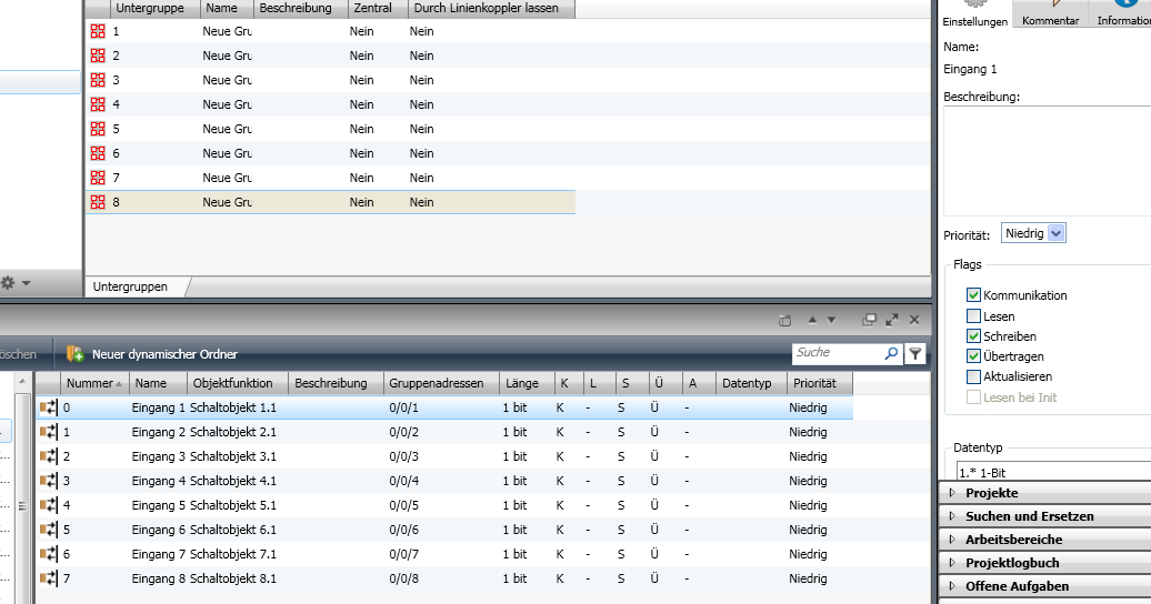

Ich habe das K, S, Ü Flag aktiv und auf deinen Hinweis das A noch aktiviert, jedoch ohne Erfolg.
Anbei meine Konfiguration, ev. kannst du die falsche Konfiguration erkennen.
ETS.png [ 55.15 KiB | 1764-mal betrachtet ]

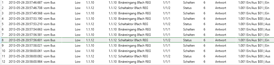

@Dirk: es gibt anscheinend viele Wege nach Rom. Ich habe meinen erstem Ansatz mit Rückmeldung via 2 GA wieder übernommen und alle Ein- Ausgänge auf den Standard gesetzt. Folgende das LogFile:
ETS_Log.png [ 26.99 KiB | 1624-mal betrachtet ]
Line1: Taster 1 drücken, Ausgang ein
Linie2: Ein-Rückmeldung vom Aktor
Linie3: Taster 2 drücken, keine Änderung am Ausgang, auch keine Rückmeldung vom Aktor
Linie4: Taster 1 drücke, Ausgang aus
Linie5: Aus-Rückmeldung vom Aktor
Lini6: Taster 2 drücken, keine Änderung am Ausgang, auch keine Rückmeldung vom Aktor.
Ab Linie 7 bis 12, selbes Spiel, nur Taster 2 vor Taster 1.
Vielen Dank euch!

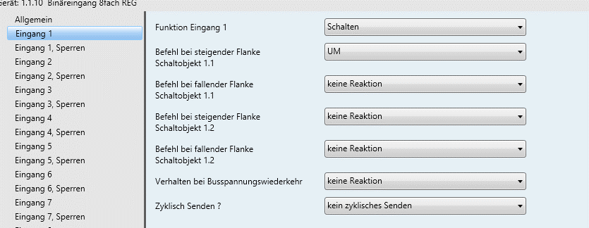

Wie sind jetzt noch die Eingänge vom 8-in konfiguriert?
Was steht bei:
Befehl bei steigender Flanke?
Befehl bei fallender Flanke?
Dirk
 Betreff des Beitrags: Re: app-8-in und app-8-out
BeitragVerfasst: 28. Mai 2013 08:12
Registriert: 10. September 2012 16:48
Beiträge: 23
Sali Dirk
Anbei die Konfiguration der Eingänge (ist für den zweiten Eingang identisch)
ETS_In.png [ 30.2 KiB | 1597-mal betrachtet ]
