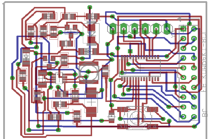

ich habe gestern angefangen mal eine Version mit dem LPC936 in SMD Form zu Layouten. Das Layout ist mir soweit wohl nicht sehr gut gelungen und ist wohl zu Groß geraten. Es feht auch noch der Stecker für die AST (Anwendungsschnittstelle) und der Taster sowie die Led sind nicht fürs UP Gehäuse richtig platziert. Ich werde das Layout mal heute abends Online stellen und gebe es zum Abschuss frei. So wie es aussieht ist es einseitig bestückt nicht auf eine eine praktikable Grösse zu bekommen. Zweiseitig ist es wohl machbar, wobei ich das Problem mit der maschinellen bzw. händischen Bestückung sehe. Zumindest kann bei dieser Variante der Freebus Stecker beibehalten werden damit die Platine für UP und REG Gehäuse gleichermassen funktionieren würde (wenn ich es richtig geroutet habe und keine Fehler mehr im Layout sind). Momentane Probleme bei der jetzigen Version sind wohl Clearance Probleme von Leiterbahnen,Bautteilen und Durchkontaktierungen, Grösse und teilweise Platzierung der Bauteile. Ich habe meißtens mit dem Controller und den Steckern angefangen zu routen und die Bauteile erst später platziert.
Ideen sind Herzlich Willkommen

hier das versprochene layout:
gruss
david
