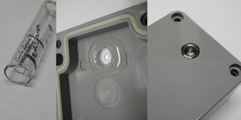

Nachdem es für das LDR-"Fenster" im Gehäuse des Kombiaktors wohl noch keine optimale Lösung gibt, möchte ich hier mal eine von mir realisierte Variante vorstellen.
Einfach einem Probefläschchen Parfüm den Boden mit etwas Überstand abschneiden (Dremel o.ä. funktioniert) und ins Gehäuse kleben. Ich habe hierfür 2-Komponenten-Harz verwendet. Möglicherweise gibt es da auch elegantere Lösungen. Auf jeden Fall sollte so gewährleistet sein dass das Fenster nicht durch die UV-Strahlung vergilbt. :wink:
mf
