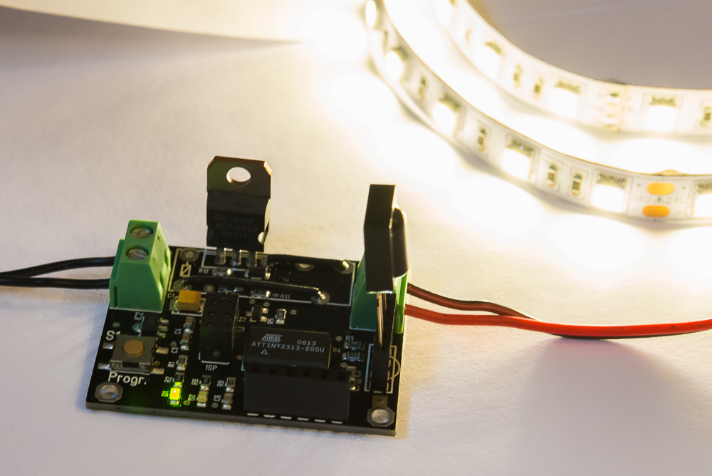

Mein "IR" Projekt hat zwar nicht unmittelbar was mit freebus zu tun, aber da ich auch einige Freebus Elemente im Einsatz habe ist mir folgende Idee gekommen.
Mein Projekt "IRDA" ist ein IR Empfänger bei dem alle möglichen RC5-codierten Fernbedienungen mittels "Teach-In" eingelernt werden können.
Ich hab das Board so ausgelegt, dass es mit einem Relais oder mit einer Mosfet-Schaltung zum Dimmen eines LED-Strips verwendet werden kann.
Weiters habe ich auch den UART auf eine Stiftleiste herausgeführt.
Mit diesem UART könnte man nun eine FeeBus-Huckepackplatine entwerfen mit der, der IR-Empfänger als "IR-Tasterschnittstelle" oder als "LED-Dimmer" verwendet werden könnte.

Dateikommentar: Foto IRDA-MosfetVersion
DSC_0719.jpg [ 380.09 KiB | 1852-mal betrachtet ]

Bzgl. Dimmen:
Ich fürs erste dachte ich hier an eine abgeänderte Version des Dimmer Controller-Boards, das per UART z.B einen Wert zw. 0-255 fürs Dimmen an das Board sendet.
Bzgl. "IR Tasterschittstelle"
Da dachte ich an die aktuelle Tasterschnittstelle, da könnte ich eine Firmware machen die für jede Funktion einen nicht belegten Pin High/Low schaltet. (Ich glaub 8 freie Pins müssten sich ausgehen)
Die IR-Empfängerschaltung habe ich aus der Doku von Bascom (ein Basic Compiler) sie benötigt 5V.
Die Schaltung vom Board ist hier zu finden: http://www.rohrhofer.org/r-tec/images/I ... _Page1.png
Die Schaltung funktioniert meines erachtens wirklich gut, und empfängt auch wenn die Fernbedienung nicht direkt drauf gehalten wird.

BeitragVerfasst: 3. Mai 2013 10:58
Sollte ja durch diesen zu ersetzen sein:
http://www.reichelt.de/Fotodioden-etc-/ ... TSOP+31236
Wie gut das IR Licht durch die Kalotte einer Kontrollwippe scheint bleibt ab zu warten.

Die Idee finde ich cool. Wäre doch praktisch, wenn man vom Sofa aus nicht nur den TV einschalten, sondern gleich die komplete Szene aktivieren kann.
Aber wäre es nicht einfacher einen Controller (z.b. Tasterschnittstelle, 8in) zu verwenden und den IR-Empf. direkt an den LPC zu hängen ?
Dann bräuchte es nur einen R und C zusätzlich zum TSOP. Der Nachteil wäre halt, dass die Umsetzung in der Controller-Firmware passieren muss.
D.h. hier wäre sicherlich größerer Aufwand.
Allerdings könnte man dann entweder z.b. einfach einen Tasterdruck simulieren oder einfach den RC-5 Code in ein Bustelegramm einpacken und ....
Würde sich dann sogar noch um eine Sender-IR-LED ergänzen lassen um z.b. den TV ein/auszuschalten.
Wenn man auf einen Verstärker für den Transmitter verzichten kann wäre der Schaltungsaufwand minimal.
Vergleichbare Geräte wären z.B. Gira IR-Umsetzer 058828 oder Merten :Taster 4fach plus mit IR-Empfänger (617544)
Gerald
