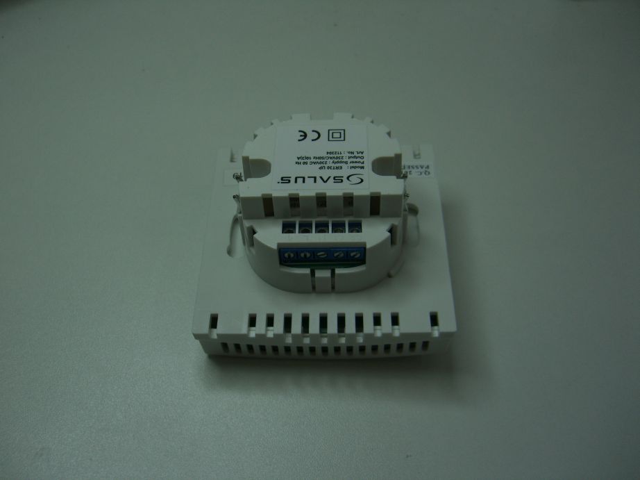

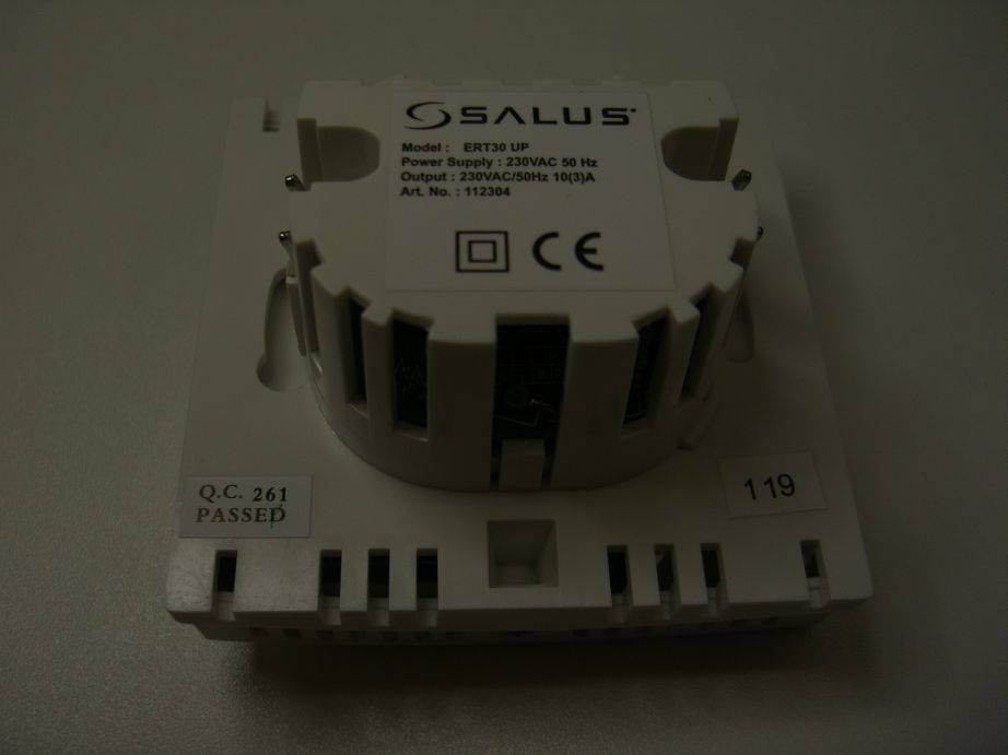

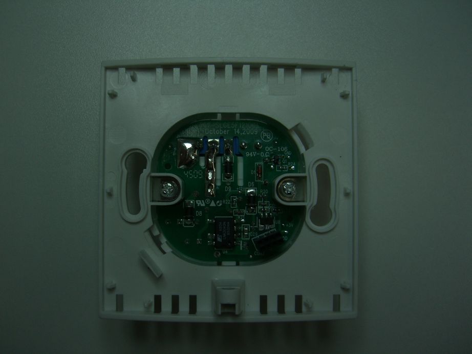

Hallo Franz,
ich habe mal noch die folgende Frage:
In der Aufputzvariante wird einfach die Platine mit den "Relais" gegen die Freebus-Platine ausgetauscht.
Ist diese Platine auch in der "Unterputzvariante" baugleich vorhanden ?
Könnte man diese also auch einfach austauschen ?
Die Platine der UP-Variante mit dem Relais ist im runden Teil des Gehäuses untergebracht, der in der UP-Dose verschwindet. D.h. die Platinen können nicht einfach ausgetauscht werden.
Hab hier noch 3 Fotos angehängt, bei denen man den "UP-Teil" gut sieht.
MfG
franzz

Der einzige Vorteil der UP-Variante ist die einfache Möglichkeit der Befestigung, falls eine Dose vorhanden ist. Die AP-Variante muss halt an der Wand mit 2 Schrauben befestigt werden. Ansonsten gibts meiner Meinung nach keinen gravierenden Vorteil der UP-Variante, da die sichtbare Tiefe in Varianten kaum unterschiedlich ist. Grober Nachteil der UP-Variante, ist der doch um einiges höhere Preis im Gegensatz zu seiner AP-Variante.
MfG
franzz

Dieser "einzige Vorteil" ist auch dahin, denn die AP Variante hat Langlöcher, die genau auf die Schraubenlöcher einer UP Dose passen. So habe ich meinen befestigt.
Kubi
