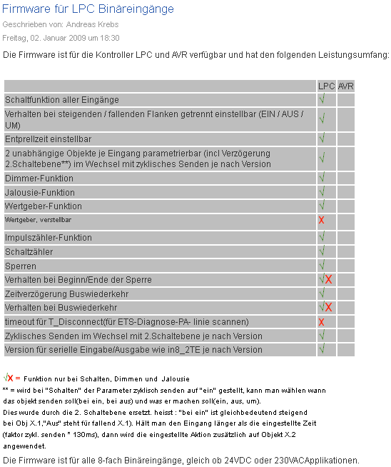

kann mir jemand mit 100 % sicherheit sagen ob ich nun mit dem binäreingang und ganz normalen Tastern ohne an der Firmware was zu ändern damit licht an und ausschalten kann und dimmen?
In etwa so taster kurz drücken licht geht an oder aus, Taer länger drücken wird gedimmt geht das oder nicht ?
 Betreff des Beitrags: Re: Binäreingang und Kabelfrage
BeitragVerfasst: 17. Juli 2012 21:27
(Es ist nicht so die feine Art, dieselbe Frage an zwei Stellen zu stellen ...)
Grundsätzlich kannst Du Dir die vdx-Datei in ETS laden und dann sehen, was (theoretisch) möglich ist ...
Auf der alten Webseite gab es eine Übersicht, was in SW unterstützt wird. Auf der neuen finde ich das irgendwie nicht mehr?
(Egal, ich habs gebackupt. Manchmal ist Internet-Ausdrucken doch nicht so schlecht :lol:)
Ob es funktioniert, weiß ich nicht.
Bin_SW.png [ 26.37 KiB | 912-mal betrachtet ]
