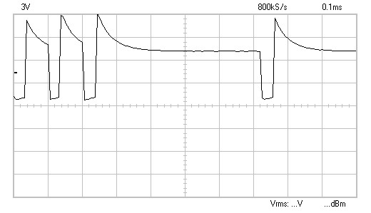

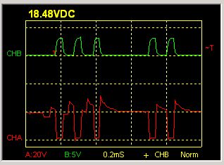

Hallo Freebusler,
ich konnte mit mehreren Controlern keinen oder nur instabilen Betrieb realisieren.
Darauf hin habe ich die Schaltung auf dem Steckbrett aufgebaut und analysiert.
Das Ergebnis ist, dass das Sendesignal bei den ersten drei Bits verfälscht ist. Dadurch gehen in der Regel die Schreiboperationen auf den Bus schief. Lesen scheint einwandfrei zu funktionieren, da ich die Parameter in den LPC laden kann.
Die Bilder Zeigen die Signale an Pin 3 vom LPC CHB bzw. Gate und Drain vom 2N7000.
Wer weiss Rat?
Erwin

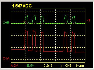

Hallo Erwin,
was bei deiner Messung auffällt sind die kleinen Pegel, die schon am Bus anliegen bevor der LPC senden will. Im oberen Bild auf CHA ist das deutlich zu sehen. Ist ein anderer Sender am Bus? Das Signal deutet klassisch auf eine Buskollision hin. Ich hab zur Sicherheit nochmal bei meiner Schaltung nachgemessen, da sehen alle Bits gleich aus.

danke für die Antwort. Gut beobachtet.
Die Messung habe ich zwischen dem 68Ohm Widerstand und dem 2N7000 gemacht.
Die niedrige Spannung interpretiere ich so, dass der 2N7000 dauernd etwas leitet und dadurch der Spannungsabfall entsteht.
Die Busspannung liegt bei 28V, allerdings mit der falschen Signalform.
Da ich dieses Phänomen an verschiedenen Baugruppen gemessen habe, könnte es eventuell an den verwendeten 2N7000 liegen?
Erwin

Hi Erwin,
die "kleinen" Pegel haben eine Dauer ähnlich wie das Bit, also ca. 35us. Das kann doch kein Zufall sein. Das muss von irgendwoher gesteuert erfolgt sein. Wenn der 2N7000 dauernd etwas leiten würde, wäre der Pegel dann nicht dauerhaft sichtbar? Merkwürdig ist es allemal.

BeitragVerfasst: 18. Dezember 2008 00:43
wenn der 2N7000 den Pegel dauernd um 2V runterziehen würde wäre er wohl in Sekunden
Schutt und Asche.
Das runterziehen von 2V über ca 35µs deutet auf einen anderen Sender hin.
Der 68 Ohm ist im Kollisionsfalle nicht so berauschend, besser wäre da eine ZD18V mit 22OHM
in Reihe. Optimal wäre natürlich die neue Grundschaltung :-)

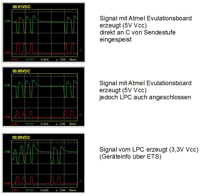

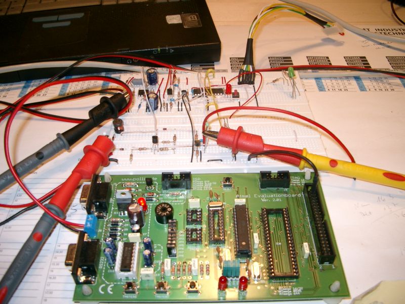

nachdem die bisherigen Ergebnisse nicht erklärbar sind, habe ich folgenden Versuchsaufbau gemacht:
Die neue Sendestufe (allerdings nur mit 4,5 mH statt 150 mH) auf dem Steckbrett aufgebaut (unterer TEil des Steckboards).
Mit einem Atmel Evulationsboard (von Pollin) habe ich per Software ein Signal erzeugt. Dies hat allerdings 5V-Pegel.
Die Oszibilder zeigen die Signale CHA gemessen am C und CHB das EIB Signal, wenn
1. das vom Atmel erzeugte Signal direkt auf den C anschliesse. LPC ist nicht angeschlossen.
2. das Vom Atmel erzeugte Signal wird eingespeist; LPC ist auch angeschlossen.
3. nur das vom LPC erzeugte Signal liegt an. Erzeugt durch die Abfrage der Geräteinfo.
Die Bilder zeigen, dass die Signale vom Atmel erzeugt eine sauberes Signal erzeugen, auch wenn der LPC parallel mit angeschlossen ist.
Wenn der LPC die Steuerung übernimmt, kommt es wieder zum schon beobachteten Effekt.
Erwin

 Betreff des Beitrags: Re: Verfälschte Sendesignale
BeitragVerfasst: 13. Januar 2009 23:47
Hmmm,
was mir auffällt ist, dass der bus vor dem LPC signal schon mal low war.
Wie kann das sein? Der LPC sendet nicht, wenn der bus nicht mindestens
5,2ms high ist. Also dürfte der Ankoppler selber nicht auf "Bus belegt" aufpassen.

Eines ist schon wieder auffällig, hatte ich aber schonmal drauf hingewiesen:
Auf dem Bus ist anfangs eine Null, ohne daß der LPC sendet. Jedenfalls interpretiere ich die Signale so, daß die rote Kurve die Ansteuerung des FET ist und die grüne der Bus selbst. Nun schau mal den Anfang deines Oszi-Bildes an, da sieht man das.
Weiterhin sind die "Schultern" in deinen Signalen so nicht von einem einzelnen FET erzeugbar. Schon gar nicht, wenn er mit solch sauberen Rechtecksignalen, wie die gemessenen roten angesteuert wird.
-> Ich vermute stark, daß hier eine Überlagerung zweier Signale vorliegt.
Solange aber nicht klar ist wer da sendet, kann man schwer nach der ursache suchen. Wie ist bei der letzten Messung der Versuchsaufbau gewesen? Ausschließlich LPC und Programmierschnittstelle für ETS am Bus?
Ich würde unheimlich gerne die Ursache für dieses Verhalten rauskriegen, kann es aber absolut nicht reproduzieren. Ich habe die 3.42er Schaltung auf Platine in folgenden Umgebungen getestet:
BeitragVerfasst: 14. Januar 2009 12:14
Registriert: 16. Oktober 2007 21:39
Beiträge: 27
Wohnort: Großmehring
die Signale im dritten Bild entstehen durch den LPC am Koppelkondensator gemessen.
Wenn ich über die Geräteinfo den LPC abfrage dann versucht die ETS über vielfache Requsts die Daten vom LPC zu bekommen.
D. h. diese Siganlform ist in dieser Zeit mehr als zehnmal zu sehen in ca. ein bis zwei Minuten bis die ETS aufgibt. Auf den Busmon der ETS sieht man, dass immer wieder Anfragen gestellt werden.
Das komische dabei ist, dass ich diese Verhalten mit 68 Ohm, mit ZD18 und auch mit der neuen Schaltung auf dem Steckbrett und auch auf drei verschiedenen Controller-Platinen reproduzierbar beobachten kann.
Interessant dabei ist, dass mit dem 5V Signal vom Atmel der Signalverlauf wie erwartet ist.
Kann es sein, dass der LPC für die Ansteuerung des Koppelkondesators zu schmalbrüstig ist?
In der Praxis sind die Auswirkungen ähnlich wie sie auch Charly in seinem Beitrag anspricht.
Die Controller lassen sich mal mehr oder weniger in mehreren Durchläufen mit Fehlermeldungen programmieren. Sie reagieren auch auf Objekte vom Bus.
Es ist aber kein stabiler Betrieb möglich.
BeitragVerfasst: 14. Januar 2009 18:40
Beiträge: 60
Wohnort: Oberösterreich
Hallo Erwin!
Ist das oben im ersten Oszi-Bild dargestellte Byte das erste gesendete Byte des LPC-Controllers, oder irgend eines aus der Mitte eines Telegramms?
Wenns das erste ist, dürfte der LPC hier schon Müll senden oder in eine andere Übertragung reinfunken.
Laut Beschreibung unter "Grundlagen / Infos" sollte das erste Byte (Kontrollbyte) so aussehen:
S | 0 | 0 | p0 | p1 | 1 | R | 0 | 1 | P | St ....
S Startbit = 0
p0, p1 Priority. sollte wahrscheinlich 11 sein
R Repeat-Flag. Sollte beim ersten senden auch 1 sein
P Parity. Abhängig vom Rest
St Stop-Bit
Ergibt für mich: 0001111011....
Genau so sieht das Oszi-Bild von Andreas aus.
Wenn ich die Bits bei dir richtig zähle wäre das : 00011001...
Das wäre gar nicht gültig :(
Jemand eine Idee dazu?
