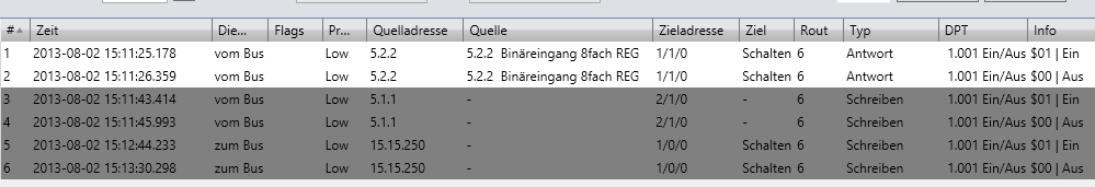

Das Bild zeigt folgendes:
Zeile 1 + 2: Ein resp. Ausschalten mit einem AVR app8in und einem AVR app8out. der Typ ist "Antwort"
Zeile 3 + 4: Ein resp. Ausschalten mit einem LPC app8in und einem LPC app8out. der Typ ist "Schreiben"
Zeile 5 + 6: Ein resp. Ausschalten des AVR app8out via ETS Gruppenmonitor.

haeberle hat geschrieben:
Ich verwende die libfb_atmega328p_tp_2.a
Welcher git stand? Bin mir eigentlich ziemlich sicher das ein ähnliches Problem Anfang Juni gefixt wurde. Probiere mal den aktuellen Stand.
