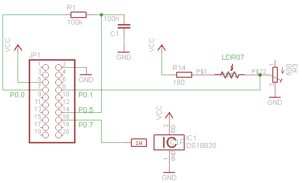

ich habe einen Prototypen für einen Kombisensor am laufen. Er misst die Temperatur und die Helligkeit und kann für beides mehrere Schaltschwellen bedienen. Lustig ist die Nachregelung für Helligkeit. Mit einem Dimmer kann mann so einen Sollwert in Lux vorgeben und die Helligkeit wird automatisch nachgeregelt.
Die Schaltung ist denkbar einfach und gehört an ein LPC-Controllerboard:
kombi_sch.png [ 6.44 KiB | 9531-mal betrachtet ]

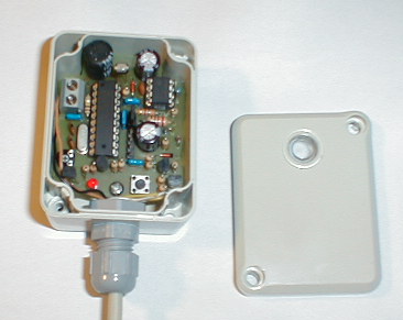

So könnte das ganze in einem Bopla ET 206 Gehäuse aussehen. Für den Aussenbereich habe ich sicherheitshalber mal einen Quartz vorgesehen.
Andreas (kubi)

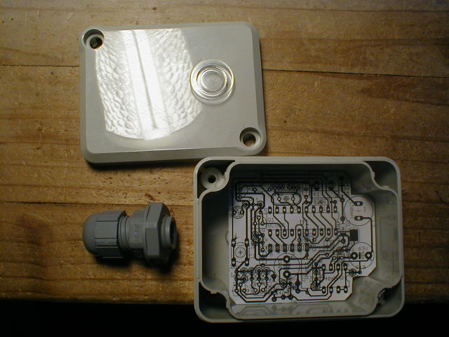

Wo hast du das "Klarsichtkunststoffteil" für den LDR her? Oder was ist/was das mal?

Die Kunststofflinse ist bei Conrad Electronikc zu bekommen.

Die Bestellnummer bei C für die Linse ist 539910.

- Sitzt der Fühler im Gehäuse? Ich kann nichts nach außen geführtes erkennen.
- Der Prototyp läuft bei mir, allerding sendet er nur die Änderungen. Zum zyklischen Senden der Temperatur kann ich ihn nicht überreden. Als vd habe ich die AP254/01 genommen. Die LDR Beschaltung an P0.1 fehlt bei mir allerdings noch, kann das der Fehler sein?

ja, der Temperatur-Fühler sitzt im Gehäuse. Er ist unten links auf der Platine. Das zyklische Senden von Helligkeits- und Temperaturwert sowie von Temperaturschwellen geht. Zyklisches Senden von Helligkeitsschwellen hab ich noch nicht drin. Allerdings ist das hier zur Verfügung gestellte HEX nur eine Spiel-Version. Ich habe keine Ahnung welcher Stand das genau ist. Die soll nur Appetit machen... das Essen kommt später auf den Tisch :mrgreen:

für alle, die genau so faul sind wie ich, habe ich eine Version mit einem anderen Gehäuse von Bopla ins svn gestellt. Dieses Gehäuse hat bereits eine Kabeldurchführung, das spahrt das läßtige Bohren :-)
