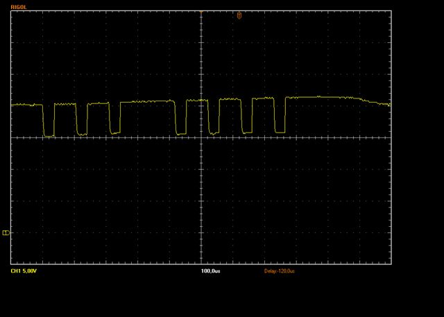

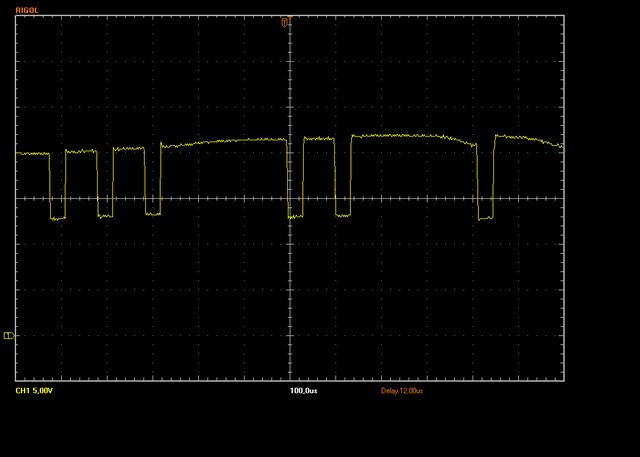

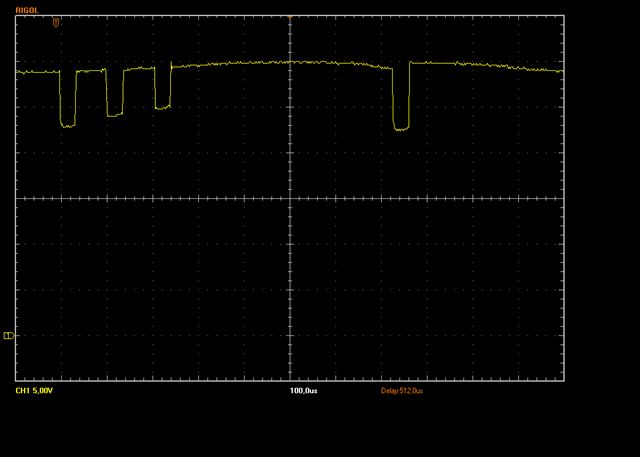

BeitragVerfasst: 3. Oktober 2008 12:29
Ich habe heute morgen Woifes Schaltung gemessen, möchte sagen, mein Glückwunsch!
Das sieht meines Ermessens perfekt aus. Bei 20V allemal noch mehr Hub wie meine Originale.
Bei 32V fast identisch. Empfänger versteht die Schaltung bis ca 17V-> auch ok.
Auch die Flanken sind schön steil. Getestet genau wie Woifes Schaltbild, DC part vom FB controller abgezapft.
Hier die Spannungsverläufe:
Woifes Schaltung bei 20V DC
woifeby20V.jpg [ 27.54 KiB | 1007-mal betrachtet ]
Hier die Orginalschaltung bei 20V DC
origiby20V.jpg [ 26.65 KiB | 1006-mal betrachtet ]
Woifes Schaltung bei 29V DC
woifeby29V.jpg [ 26.31 KiB | 1007-mal betrachtet ]
man kann nur 3 Dateien anhängen , desswegen geht es in einen neuen Beitrag weiter....
