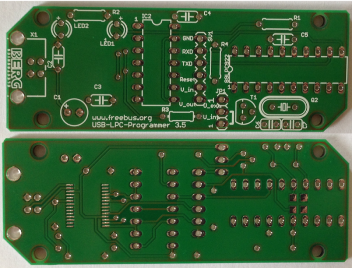

So sieht das gute Stück übrigens aus:
USB-LPC-Programmer_v3.5.png [ 803.16 KiB | 1757-mal betrachtet ]

Ich habe heute den FTDI (der einzige SMD-Chip) auf dem PCBs verlötet :(
Ich bin sehr löterfahren (habe schon einige Platinen gelötet und dabei auch sehr kleine Bauelemente SOT23-5, SOIC127, 0402, ... erfolgreich verbaut) aber mit dem FT232 habe ich mich irgendwie sehr schwer getan heute :cry:
Er ist drauf und auch alle Pins sind in Ordnung, aber es hat kein Spaß gemacht!
Habt ihr schon eure ICs aufgelötet und wenn ja, wie? :roll:

@Florin
...also ich habe über alle Pins ein wenig SMD Lötpaste gestrichen. Dann einmal komplett mit dem Lötkolben drüber und im Anschluss das überschüssige Lötzinn mit Entlötlitze abgezogen.
Hat gut geklappt.
Robby
BeitragVerfasst: 15. Mai 2013 08:53
Genau, ich hätte mit meiner unruhigen Hand keine chance.
Man zieht einfach eine Lötwurst über alle pins und saugt den Rest weg,
wie schon mein Vorposter erwähnt. Schau mal auf youtube da gibts auch viele
videos darüber.
Wenn du keine Sauglitze zur Hand hast, kannst du auch ein dünnen flexiblen Litzendraht
hernehmen, ein paar cm abisolieren, verdrillen und als Entlötlitze zweckentfremden.
