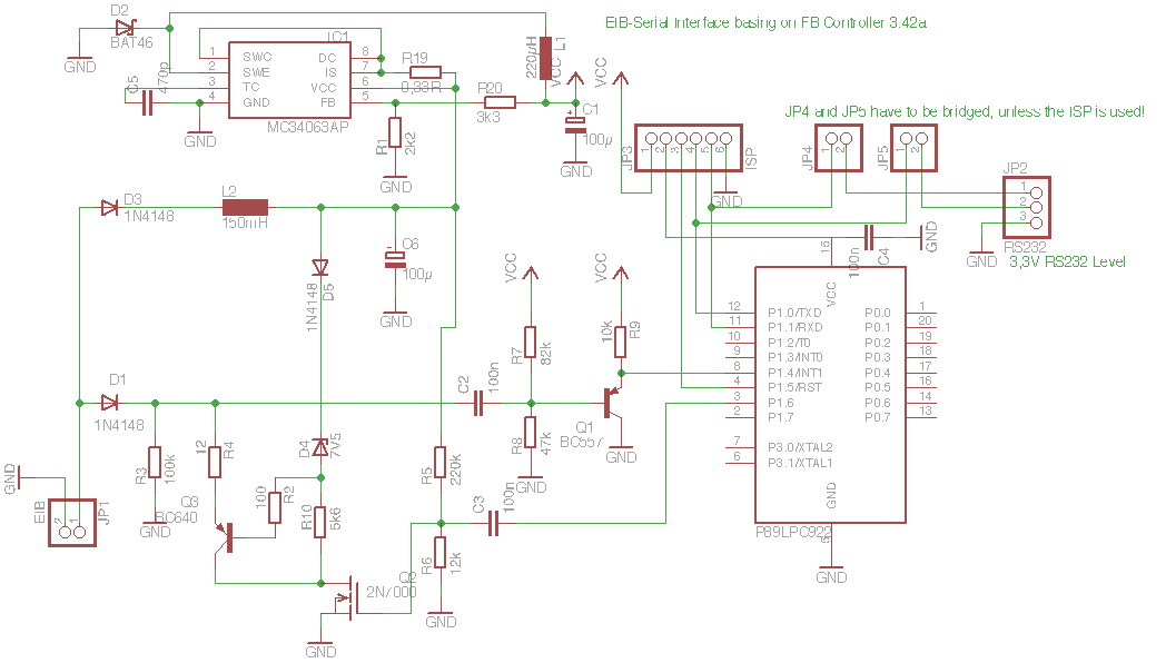

EIB RS232 Interface.png [ 19.61 KiB | 1121-mal betrachtet ]
Habe hier ein EIB RS232 Interface. Es basiert auf dem LPC Controllerboard 3.42a. Ich habe alle (meiner Meinung nach) überflüssigen Teile entfernt. Könnte mir jemand sagen ob das so gut ist oder ob das noch geändert werden muss?
Output Level ist deshalb 3,3V, weil ich damit am Ende ein Raspberr Pi ansteuern will.
JP4 und JP5 dienen dazu, dass der Pi nicht auf die Leitung schreibt, während der Chip geflasht wird. Im Betrieb müssen also Jumper drauf.
Wenn mir noch jemand bei ner 3,3V->3,3V Optokopplerschaltung helfen könnte wäre der sehr nett :)
Schönen Abend noch,
Jonas
BeitragVerfasst: 18. Juli 2013 10:19
Das sieht ganz gut aus - Du brauchst aber bestimmt einen Quarz oder einen Quarzgenerator, oder hat die Ft1.2 Firmware eine Kalibrierfunktion für den internen Takt (oldcoolman fragen!)?

Der Quarz ist in Version 3.42a nicht eingezeichnet. Aber ein Quarz kann ja nie schaden und kostet ja kaum was, stimmts? :D
BeitragVerfasst: 18. Juli 2013 21:53
Bei oldcoolman http://www.krieger-elektro.de/shop/ "Bauelemente" bekommst Du für ca. 1 EUR +Versand einen SMD-Taktgenerator (Oszillator Abracon ASE 7.3728MHz), der die Störsicherheit des LPC entscheidend verbessert (SMD-Pads vorsehen!).
