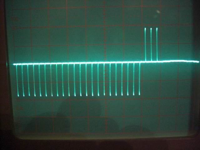

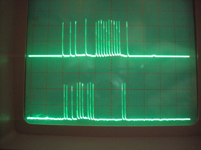

mittlerweile sind meine Fingerprints eingetroffen.
Herzlichen Dank an pukelmuckel für die Organisation.
Kann mir jemand sagen, wie lange die max. Leitungslänge für die Wiegand-Schnittstelle (D0/D1) sein darf.
In Wiki steht 500feet (ca. 150m).
Hintergrund: Ich möchte Controller und Fingerprintplatine im Zählerschrank unterbringen.
Von dort aus soll der Türkontakt dann über Schaltaktor geschalten werden.
Beim gemessenen Signal zwischen D0 und D1
haben die "Peaks" eine Spannung Spitze-Spitze von ca. 4Volt.
(Auf den beigefügten Bildern könnt Ihr meinen Zeige- und Mittelfinger sehen).
Dateikommentar: Wigand Signal (Finger 2)
fingerprint_oszi1.JPG [ 225.96 KiB | 2049-mal betrachtet ]
Dateikommentar: Wiegand Signal (Finger 1)
fingerprint_oszi2.JPG [ 226.98 KiB | 2049-mal betrachtet ]
(Der Zeitbereich war auf 5ms eingestellt).
Kommt da nach 20 Metern am Zählerschrank noch was an?
Welche Leitung muss ich verwenden (Querschnitt)?
Danke und Gruss
Hubert

habe mir noch die Bit-Sequenz angeschaut.
CBMOD+ hat geschrieben:
Dann habe ich die "Two devices Interlock setting" enabled. Über 81#* im angemeldeten
Zustand.
Der nicht angemeldete RFID mach jetzt nicht's mehr.
Der angemeldete RF sendet jetzt komischerweise auf Ausgang 3 wie alle angemeldeten Print's.
Vielleicht schaust Du Dir mal die Bit Struktur mit oben genannter Funktion an.
Wenn, beim F007-EM auf "Two devices interlock setting"
(Eingabe von: * manager passwort # 81 # *) umgeschaltet wird, dann wird für alle angelernten Fingerprint's und RFID-Chips ein Byte ( 00000110b bzw. 0x06 ) gesendet.
(nur 8 bits keine Bit-Sequenz von 26bits)
Bei nicht angelernten RFID-Chips geht über die Wiegand-Schnittstelle, im Gegensatz zur default-Konfiguration, nichts raus.
(Bei meinem zweiten Sensor erhielt ich dieselbe Bitfolge.)
Mit der aktuellen "firmware" von Andreas:
http://freebus.org/index.php/de/downloa ... e?start=15
wird mit 0x06 das Schaltobjekt 3.1 auf den Bus gelegt.
Andreas hat geschrieben:
user=((wiegand>>1)&0xFF)-1; // user-no ab 2. Bit im Wiegand Telegramm
wiegand=0;
if (user<16) schalten(1,user); // user 1-16 den objekten 0-15 zuordnen, nur Schalten!
(00000110 um 1-shift nach rechts = 00000011 = user 3)
Für mich ist das die Lösung, die ich gesucht habe.
Danke CMOD+ für den Hinweis.
Sicherheit: Wie oben schon erwähnt, für mein "Heim" völlig ausreichend.
Nachteil: Es kann nicht nach Usern unterschieden werden.
Da ich aber nur (benutzerunabhängig) die Tür öffnen möchte ist diese Lösung für mich völlig ausreichend.
Vorteil: es können bis zu 2162 RFID-Chips und 162 Finger angelernt werden.
Soweit ich bis jetzt getestet habe, werden die Prints im Range 3-162 und die RF's im Range
163-2162 angelegt.
Das kann ich beim Speichern auch direkt wählen.
Dieser Speicherplatz soll ja lt. Punkt 9 auch ausgegeben werden.(zumindest bei den Print's)
Beispiel: ID 3 MOD 16 = 3 = Aktion 3
ID 163 MOD 16 = Aktion 3
Die Frage ist, was bringt er bei den RF's. ?
Gruß...
Andi
Ich habe mir die Signale der RFID's genauer betrachtet. Die bit-Sequenzen (26 bits) sind immer eindeutig dem Chip zugeordnet. Egal in welcher Reihenfolge ich die RFID's anlerne, die Bitfolge eines Chips ist immer dieselbe.
(In der Anleitung findet man dazu auch folgenden Satz: "Card user, its ID is the same as the card ID number.") Selbst wenn ich mit
* ManagerPasswort # 1 IDnumber # Card # (IDnumber zwischen 163...2162)
eine user ID number vorgebe, ändert sich das Wiegand Signal nicht.
Bei den Fingerprints sieht die Sache anders aus, hier ist die Reihenfolge des anlernens ausschlaggebend:
Finger 1 = 0x03, Finger2 = 0x04 .......
bzw. ich gebe die user ID vor mit:
* ManagerPasswort # 1 IDnumber # UserFingerprint # (IDnumber zwischen 3..162)
Die IDnumber bekomme ich hier immer über's Wiegand Signal angezeigt
Man müsste um RFID's (einzelne User) unterscheiden zu können, die firmware speziell für die verwendeten Chips anpassen. (Individuelle Lösung)
