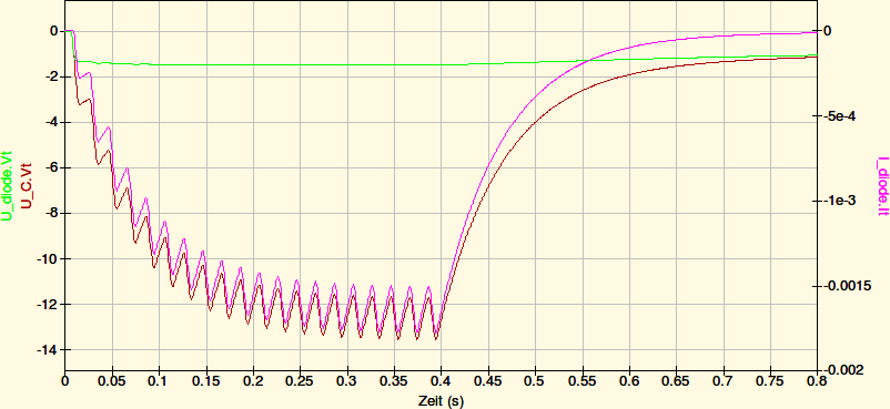

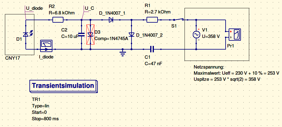

ich fange gerade erst an, mich mit freebus zu beschäftigen und habe mal eine Simulation Qucs für die 230 V Eingangsstufe des 8-fach Binäreingangs erstellt. Die Eagledatei habe ich mit den fehlenden Bautilwerten von der Webseite ergänzt.

Falls nicht jeder einen git clone hat um die Patches anzuwenden, hier die Qucs Dateien.
schematic.png [ 35.81 KiB | 422-mal betrachtet ]
result.png [ 16.1 KiB | 422-mal betrachtet ]
