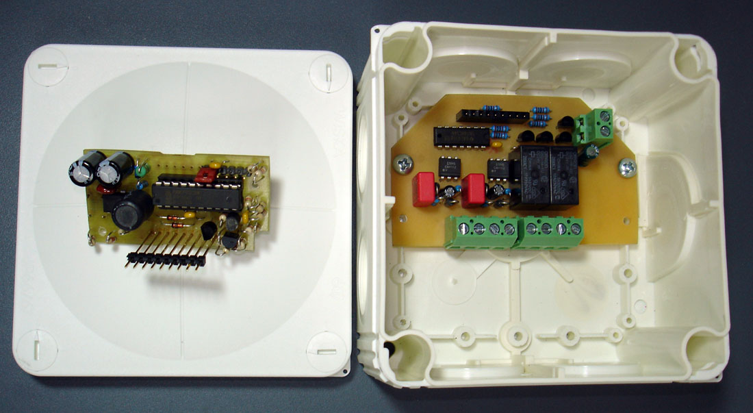

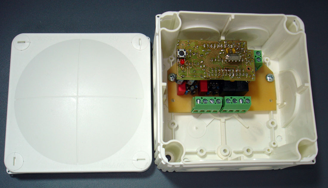

hier mal eine Version des Kombiaktors für eine AP-Feuchtraum-Abzweigdose.
Das Layout ist einseitig für die Abzweigdose WISKA607 (gibts bei Conrad in weiß, grau und schwarz).
Als Controller wird der LPC-2TE aufgesteckt.
Gruß Uwe.

BeitragVerfasst: 18. März 2011 08:55
Nette Geschichte.
Das Quarz liegt fiese nahe an den Relaisen, bei Problemen auf intern umstellen ;-)
BeitragVerfasst: 18. März 2011 21:01
Ja, werd ich mal beobachten.
Es sind auch noch ca. 10mm Platz nach oben hin, da könnte man die Stiftleiste noch etwas länger machen um den Abstand zu vergrößern.
Vielleicht ändere ich das Layout auch nochmal, so dass man den Controller mit der Bestückungsseite nach oben aufstecken kann,
dann läge der Quarz über den Eingängen.
BeitragVerfasst: 18. März 2011 22:03
Ich habe mal ein layout gemacht für ein troniktrafogehäuse. Bei dem liegt der lpc und die relaise auf einer platine, auf einer ebene also. wärend die normalen jalo ab und zu abstürzen wegen induktiver Lastschaltung, ist der einzelaktor noch nie abgestürzt.
Ich denke man kann durch die Anordnung viel beeinflussen.
Ich hätte alles auf einer Platine gemacht, allerding hat man dann kein Platz mehr für die Leitungen.
Alles im Allem aber wirklich interessante Geschichte, die Dose ist billiger als ein REG und man spart dazu noch den Sicherungskasten.
