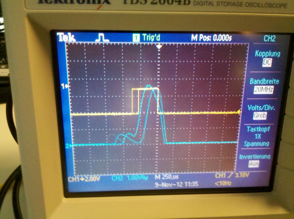

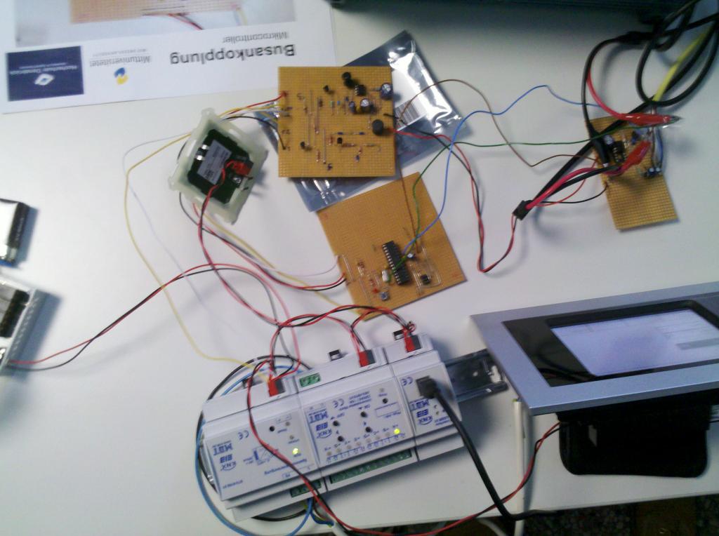

wir haben alles fertig bekommen, und sogar den zweiten Platz (von 50) gemacht :D Das Programm wurde noch um einen Trigger erweitert, damit eine Rauchkammer ausgelesen werden kann (die misst nur auf "Anweisung).
Anbei mal zwei Fotos vom Aufbau. Ist zwar alles nicht so perfekt, wir hatten eigentlich Platinen bestellt, die sind aber nicht rechtzeitig gekommen... Deswegen die Luftverdrahtung.
Dateikommentar: Trigger für die Rauchkammer und Antwort

Dateikommentar: Aufbau
2.jpg [ 89.13 KiB | 1263-mal betrachtet ]
1.jpg [ 88.01 KiB | 1263-mal betrachtet ]
