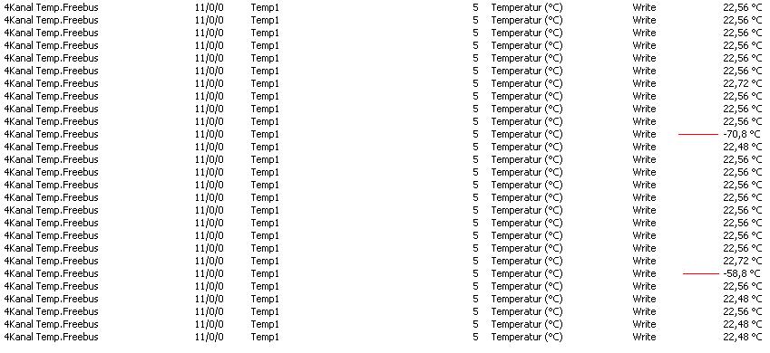

Habe einen 4 Kanal Temperatursensor nachgebaut und folgendes Problem.
Angeschlossen habe ich 2 DS1820 mal an Kanal 1 und 2 und mal an 3 und 4. Die jeweils unbenutzen Kanäle jeweils über die ETS ausgeschaltet.
Eine gewisse Anzahl an Messwerten ist in Ordnung und dan habe ich mal ein paar Messwerte die extrem "ausreisen".
Anschließend sind beide Messwerte wieder in Ordnung. Dies betrifft alle Kanäle. Habe die Sensoren überall schon mal angeschlossen.
Was könnte das sein?
Habe noch schnell den Versuch mit nur mit einem Sensor mal an allen 4 Eingängen gemacht, und da tritt das Problem ebenfalls auf, das sporatisch mal der Messwert extrem in den negativen
Temperaturbereich geht.
Welcher Messwert wird eigentlich bei einem offenen Messkanal angezeigt? Bei mir sind es -0,08C°.
Ich habe überhaupt keinen Anhaltspunkt auf welcher LP ich mit einer Fehlersuche beginnen könnte und nach was ich jetzt suchen könnte.
Habe mal ein Snapshoot vom Gruppenmonitor der ETS angehangen.

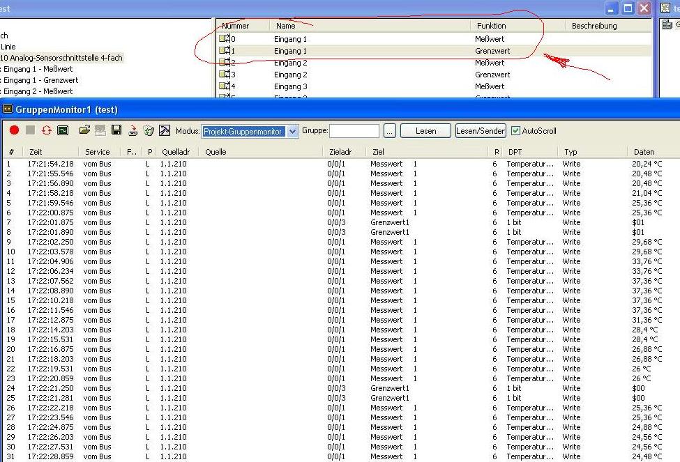

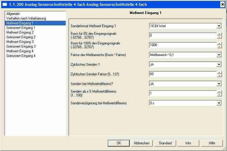

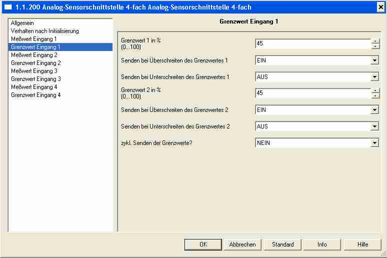

ich versuche mal das Problem zu beschreiben (Konfiguration der Schaltpunkte siehe Bild).
Wenn ich in GW1 oder GW2 den Wert 45% (26°C) eingebe wird bei Überschreitung oder
Unterschreitung des jeweiligen GW keine "1", bzw. "0" auf den Bus gesendet (überprüft
mit Gruppenmonitor. Hier meine Versuche in einer Art Tabelle als Textfile dargestellt.
Das Verhalten ist genauso bei "Zykl. Senden" = ein.

Tontechniker hat geschrieben:
Hallo Jan,
mit Gruppenmonitor.
Hallo Hans,
zwischen Schnee schippen und Ostereiersuche schnell mein Ergebniss des Versuchs.

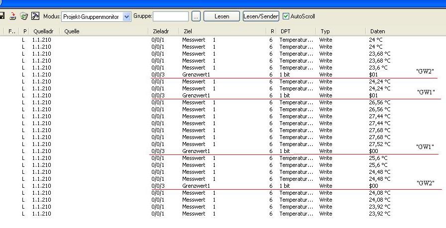

Habe mal ein snapshot vom Busmonitor gemacht.Kann jetzt auf die schnelle nichts ausergewöhnliches feststellen.(Aufgrund des sehr schnellen Temperaturanstiegs und Abfalls kommt der GW erst Milisekunden später.)
Da ja die Programmdatei von der Gira Analog Sensorschnittstelle ist (Art.Nr.096000) schaue doch bitte mal in der Dokumentation nach.
Ich kann mich noch schwach erinnern, das es da bestimmte Regeln bei der Grenzwerteinstellung gibt, da es sonst zu undefinierten Grenzfällen kommt.
Falls es noch Fragen geben sollte- einfach posten.
Gruß raz
Test.JPG [ 134.81 KiB | 1472-mal betrachtet ]

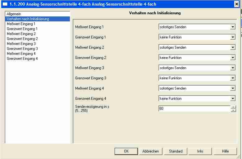

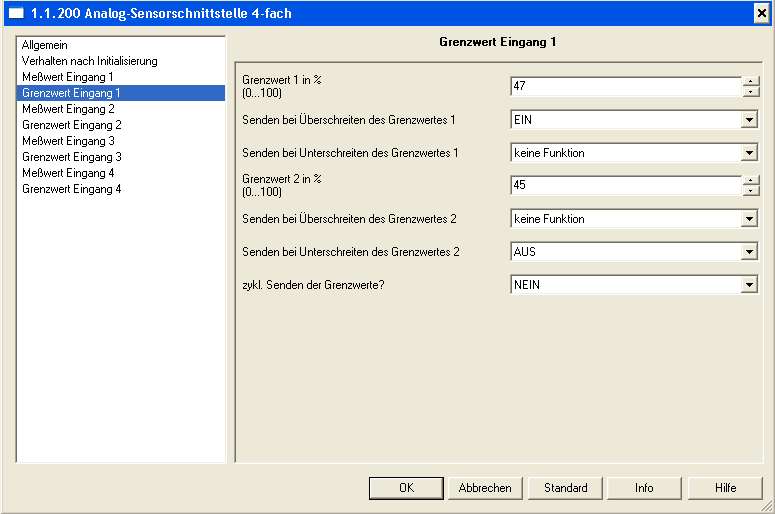

BeitragVerfasst: 1. April 2013 12:42
Hallo raz,
vielen Dank für Deinen Versuch.
Hab mir die Beschreibung der GIRA Sensorschnittstelle 4-fach nochmal angesehen. Kann meinerseits keinen Fehler feststellen. Hast Du mal für beide Grenzwerte den Wert 45% eingegeben (siehe Textdatei im vorigen Beitrag)? Bei mit kommt dann weder bei Überschreitung noch Unterschreitung der beiden Grenzwerten ein Telegramm. Wenn ich statt 45% den Wert 44% oder 46% in die Grenzwerte eingebe kommen die Telegramme richtig.
Vielleicht kommst Du ja bei Gelegenheit mal dazu mit Deiner HW die Grenzwerte mit der Einstellung 45% zu testen. Ich hab Dir mal meine Einstellungen (Bild 1-4) angehängt.
Vielen Dank!

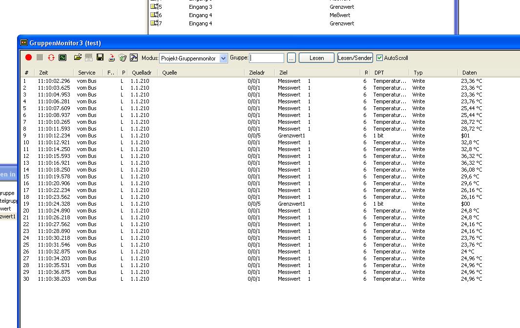

Habe jetzt noch mal alles so eingestellt,wie Du es Dir gewünscht hast.
1.Versuch: Beide GW auf 47% gestellt . (3.Bild)
Beide Grenzwerte kommen gleich nacheinander sowohl beim Überschreiten, als auch beim unterschreiten. (47%)

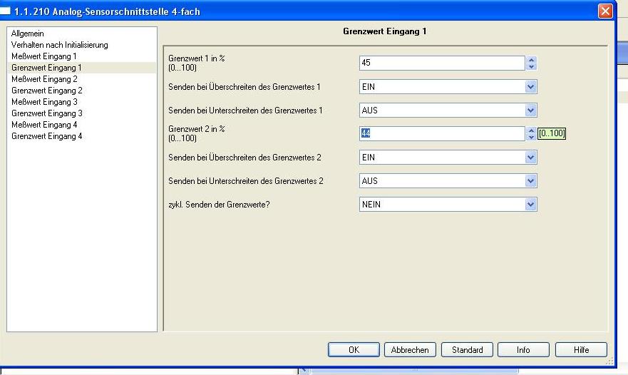

2.Versuch: GW1 auf 45% und GW2 auf 44% (Bild 1 und 2)
Das eigentliche Problem ist ja folgendes. Wenn man eigentlich pro Meßwerteingang 2 Grenzwerte auswählt, müsten in der ETS auch 2 Kommunikationsobjekte für 2 unterschiedliche Gruppenadressen auswählbar sein.
Und das ist nicht der Fall. Beide GW gehen somit in nur einer Gruppenadresse auf.Es gibt also für einen Messwert auch nur ein auswählbares Kommunikationsobjekt für eine Gruppenadresse.(siehe rote Umrandung)
Ist ja nun nicht gerade sinvoll. Denn wenn die Gruppenadresse eine 1 sendet, weiß ich ja nun gar nicht ob es der GW1 oder 2 war.
Ich vermute mal das das beim Original Gira auch so ist.Muss mir doch noch mal die Beschreibung ziehen.
Ich hoffe ich konnte helfen.
Gruß raz
Dateikommentar: Beide GW mit nur einer Gruppenadresse verknüpft.
Test3.JPG [ 83.08 KiB | 1416-mal betrachtet ]
Dateikommentar: Einstellungen GW1 45%
GW2 44%
Test2.JPG [ 59.12 KiB | 1416-mal betrachtet ]
Dateikommentar: Beiden GW steht pro Meßkanal nur ein Kommunikationsobjekt zur Verfügung.
Test.JPG [ 154.2 KiB | 1416-mal betrachtet ]

Melde mich nochmal zurück.
Es ist so wie ich es vermutet hatte, pro Messkanal gibt es nur ein Grenzwertkommunikationsobjekt.

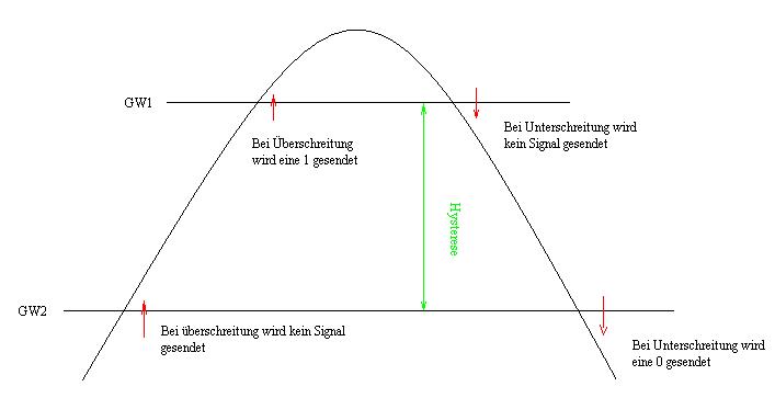

Das mit nur einem Kommunikationsobjekt und 2GW ist meines Erachtens nur dann sinvoll, wenn man eine Hysterese überwacht. (Siehe Bild)
Probiere es nachher noch mal aus.
Gruß raz
Bild4.JPG [ 19.62 KiB | 1416-mal betrachtet ]
BeitragVerfasst: 1. April 2013 18:42
ja das ist beim Original wohl auch so.
Die beiden GW sind eigentlich nur dazu gedacht eine einstellbare Hysterese zu realisieren. Also z.B.:
GW1 50% überschreiten (Heizung) AUS
GW2 40% unterschreiten (Heizung) EIN
oder
GW1 50% überschreiten (Kühlung) EIN
GW2 40% unterschreiten (Kühlung) AUS
Für alle anderen EIN/AUS Kombinationen fallen mir auch keine sinnvollen Anwendungen ein.
