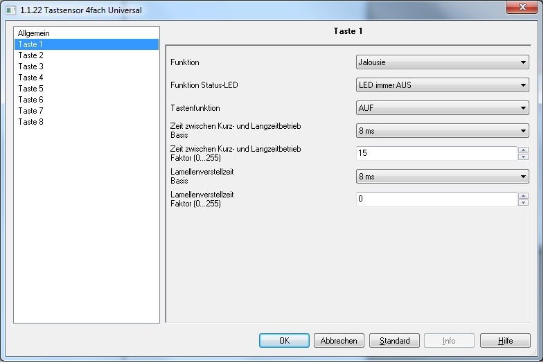

BeitragVerfasst: 11. Juni 2012 22:42
Registriert: 28. März 2009 17:14
Beiträge: 53
Wohnort: Main-Spessart
Hallo Michael,
Habe folgendes eingestellt:
Zeit zwischen Kurz und Lang... Basis: 8ms
Zeit zwischen Kurz und Lang... Faktor: 15
Lamellenverstellzeit Basis: 8ms
Lamellenverstellzeit Faktor: 0
Bei Raffstoren hat ein Kurzer Tasten druck zwei funktionen. #1 die Lamellenverstellung wird mit einem kurzen Tastendruck realisiert.
#2 das Stopp telegramm wird bei fahrenden Raffstore mit einem kurzen Tastendruck gesendet.
Da es bei einem Rollladen keine Lamellenwendung/verstellung gibt, wird mit einem setzen der 0 bei Lamllenverstellzeit Faktor die Lamellenverstellung ausgeschalten.
Bei mir läuft der Rollladen mit dieser Einstellung nach gefühlten 1,5 sec drücken und danach loslassen des Taster automatisch.
Rollladeneinstellung.jpg [ 69.59 KiB | 1091-mal betrachtet ]
Gruß Jens

BeitragVerfasst: 13. Juni 2012 19:31
Parameter : Zeit zwischen kurz und langtelegramm faktor*basis.
BeitragVerfasst: 13. Juni 2012 20:14
Registriert: 9. Januar 2008 16:15
Beiträge: 45
Ok, etwas anderes macht auch keinen Sinn, aber auf die Zeit die ich den Taster halten muss komme ich immernoch nicht...
Die beiden Werte standen auf 8ms * 30 = 240ms...
Jetzt stehen die beiden Werte auf 8 ms * 15 = 120ms...
Wie dem auch sei, es klappt so...
...vielen Dank an alle!
