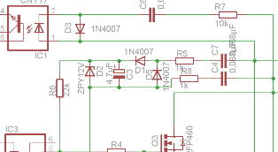

ich hab mir gedacht, dass man wohl die gleiche Energie zum Entladen des WIMAs aufbringen muss, wie ihn zu laden. Desshalb mein folgender Vorschlag:
dimmer.png [ 10.64 KiB | 13195-mal betrachtet ]

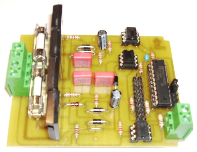

ich bin derzeit dabei den 2xDimmer aufzubauen und mir ist dabei aufgefallen, dass die Polung der Elkos auf der Platine anders angegeben ist als im Schaltplan und auf dem Bild der fertigen Platine sind sie noch einmal wieder anders.
Kann mir jemand sagen, wie die richtige Polung sein sollte?
Danke und beste Gruesse
Sven

hallo
nach meinen Unterlagen zeigt der + zur platinen mitte, der - nach aussen.
sehe da aber keine Differenzen von layout zu schaltplan, kann ja eigentlich auch nicht sein.

Danke für die schnelle Antwort! Du hast recht, Schaltplan und Platine stimmen überein. Mich hatte das Minus-Zeichen im Schaltplan irritiert (sollte wohl ein plus sein). Allerdings ist die Polung auf dem Bild auf der freebus homepage anders (siehe Anhang). War der Aufbau ggf. falsch?

dimmer003.jpg [ 46.21 KiB | 12931-mal betrachtet ]
 Betreff des Beitrags: Re: 2fach Dimmer flackert
BeitragVerfasst: 1. März 2010 19:47
ui, da hat der Trottel der die Schaltung aufgebaut hat wohl gepennt!! Ups, das war ja ich :-D
