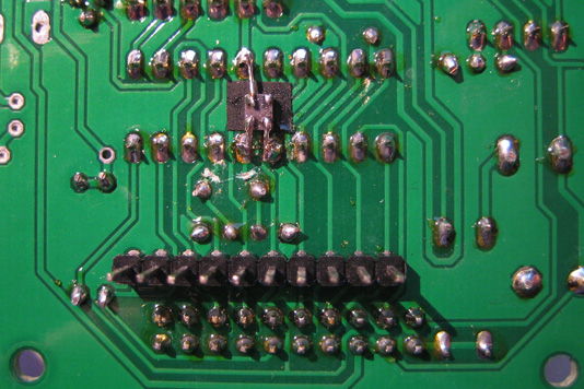

Ich habe eine LPC-Platine von externem Quarz auf Oszillator umgerüstet. Als Vorlage stelle ich das mal ein.
- Leiterbahnen zum Quarz durchtrennen (und prüfen)
- Isoband auf die Platine kleben
- Oszillator Abracon ASE7.3728MHz auf den Rücken (Pin 1 ist der freie)
- verbinden Pin 2, 3 und 4 mit GND, XTAL1 und VCC
Man kann den Oszillator auch hochkannt einlöten, ist vermutlich handwerklich einfacher.
Es kommt eine Miniplatine für Oszillator+10nF Kondensator, dann kann man diesen Thread ja erweitern ...
IMG_4878s.jpg [ 130.04 KiB | 822-mal betrachtet ]
