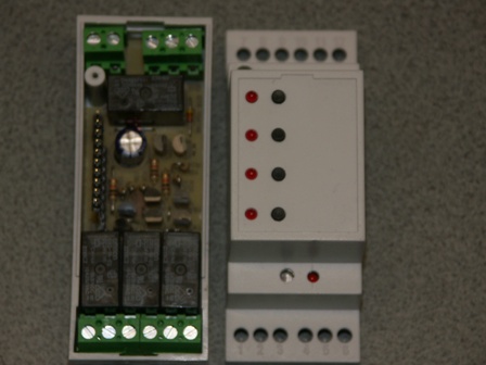

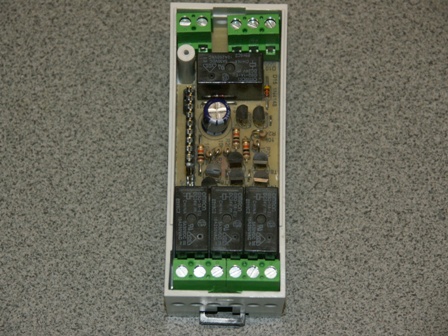

BeitragVerfasst: 25. Juli 2009 13:06
Längst wurde es zeit mal die 2TE Module auf neuesten Strand zu bringen.
Im folgenden hab ich euch mal ein Bild gemacht von einer Aplikation für
4Relaise die zur neuen Grundschaltung passt.
Die Schaltung ist ,wie man erkennen kann diskret aufgebaut.
LPC2TE_Hand 002F.jpg [ 112.74 KiB | 1946-mal betrachtet ]

BeitragVerfasst: 25. Juli 2009 13:07
Die Frontansicht verrät es schon:
Es gibt einen 2TE 4 Relaise modul mit Handbetätigung.
