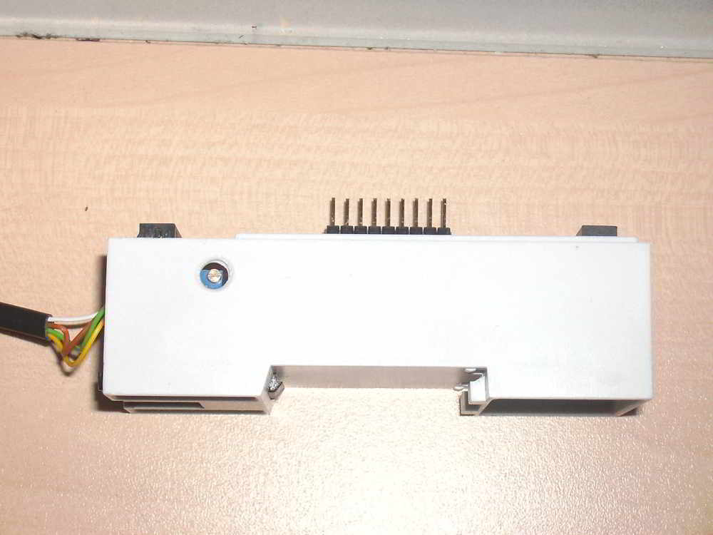

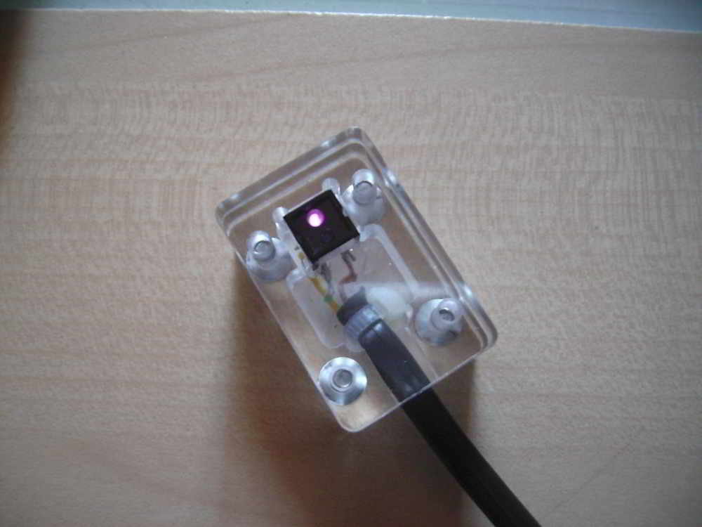

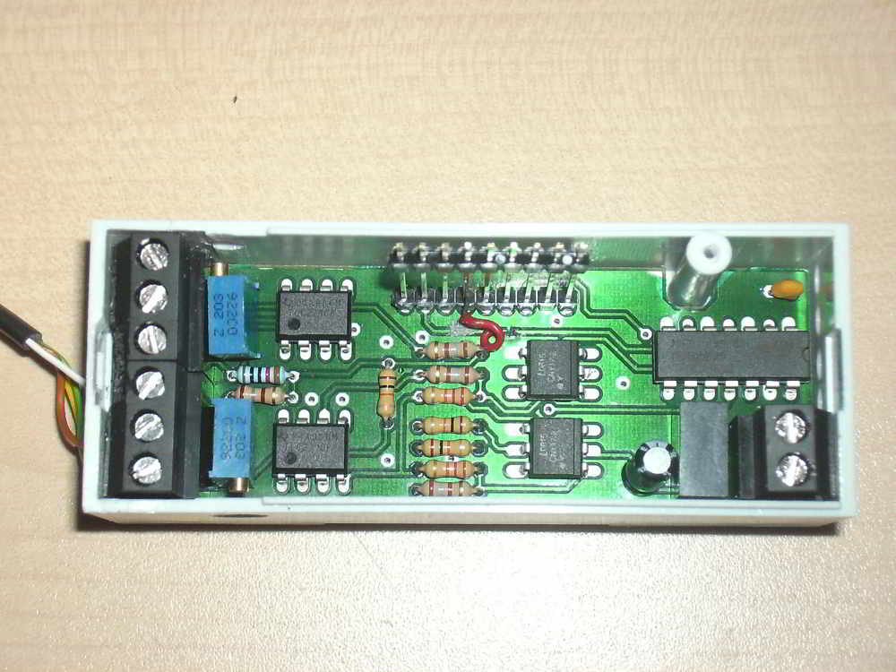

Hallo Ich wollt mal meine applikation zum auswerten der Zählerscheibe eines Dreh- oder Wechselstromanalogzählers vorstellen.
Habe eine 2 kanal auswertung gebaut um den Haushalts- und einen weiteren z.B. für die WP oder Solaranlage auf den Bus zu bringen.Damit man ihn auf einem Server (HS, Mister... usw) darstellen kann. In den Bildern ist mein Prototyp (ja der hat noch einen Bug (rote Ader) ist aber schon im Layout geändert) zu sehen, läuft eigendlch ganz zuverlässig. An den Poties wird die empfindlichkeit der beiden Kanäle eingestellt.
Bei interesse bitte PM an mich .
BILD006.jpg [ 36.13 KiB | 1237-mal betrachtet ]
BILD005.jpg [ 68.44 KiB | 1237-mal betrachtet ]
BILD001.jpg [ 31.58 KiB | 1237-mal betrachtet ]

Klingt sehr interresant.
Wie werden denn die Impulse gezählt.
Einfach ein Binäreingang oder hast da was spezielles vorberitet.
Gruß Ingo
BeitragVerfasst: 11. September 2010 19:44
tolle Sache.
@ingoth, der homeserver zählt das. Eine soft aplikation zum zählen direkt im Modul ist in Vorbereitung.
BeitragVerfasst: 11. September 2010 19:46
Registriert: 25. Juni 2009 16:15
Ich hab den 2te controller mit der 2in 2out oder der 8in geflasht.
du kannst den direkt an den bus hängen und mir dem HS von gira oder den open source servern auswerten

wird mit der Lichtschranke ein Impuls pro Umdrehung erfasst, also der rote Strich? Ist das eine CNY70?
Markus
BeitragVerfasst: 14. September 2010 19:16
JA es wird immer der rote strich auf der Zaehlerscheibe mit einer cny70 erfasst.Die empfindlichkeit kann mit hilfe des POTIES pro Kanal einstellen.

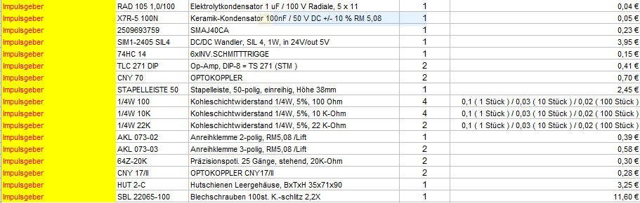

beigefügt die Stückliste des Impuls-/Drehgebers.
Vielleicht hilft sie jemand,
Dateikommentar: Stueckliste
Stueckliste.jpg [ 300.71 KiB | 981-mal betrachtet ]
