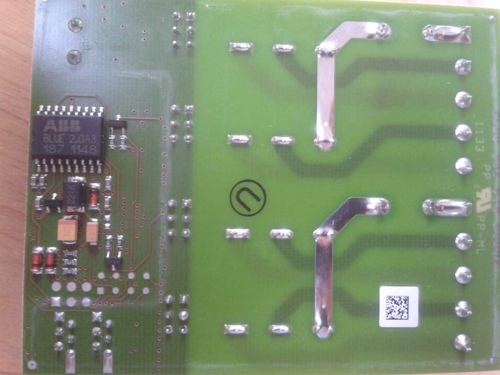

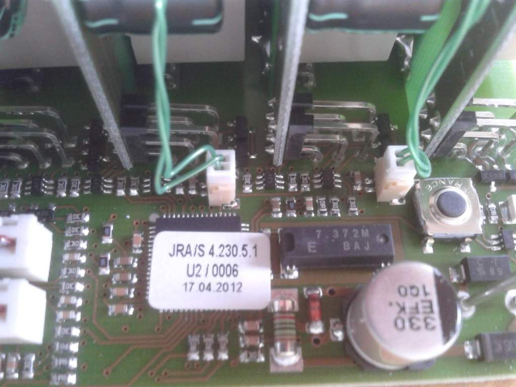

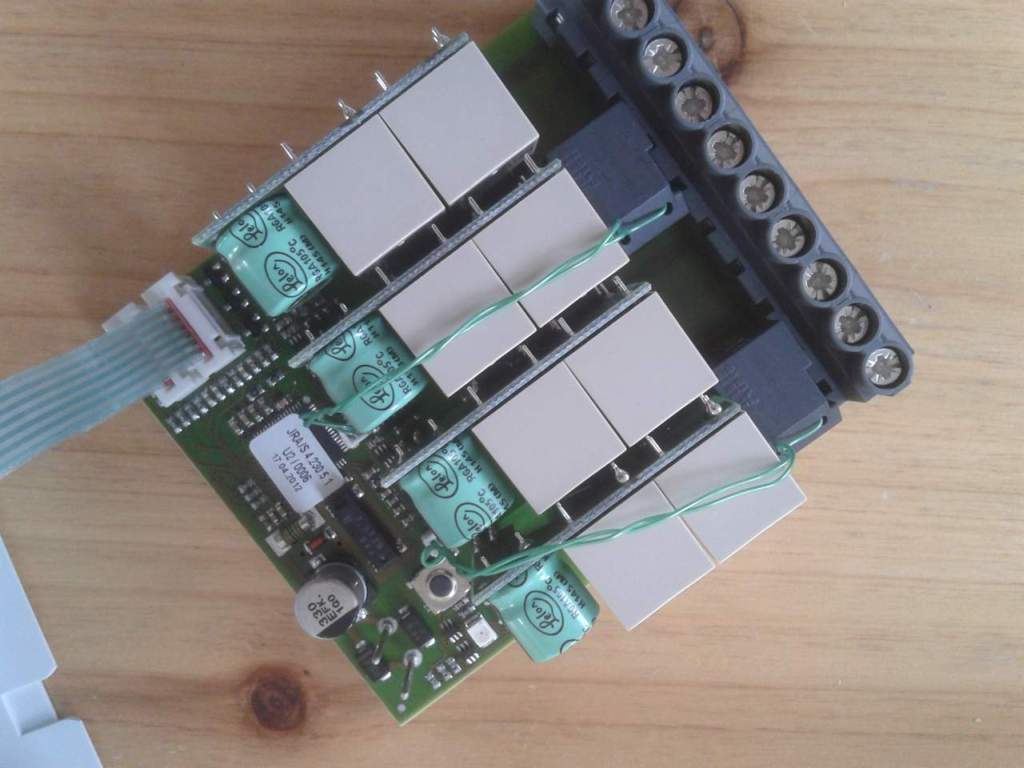

Ich habe hier ein paar evtl. interessante Einblicke in Original Aktoren eines bekannten Herstellers. Es handelt sich dabei um einen Jalousieaktor.
Als Anregung für eigene Entwicklungen.

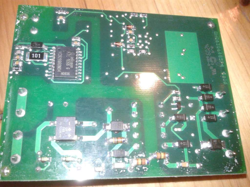

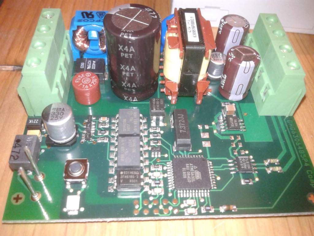

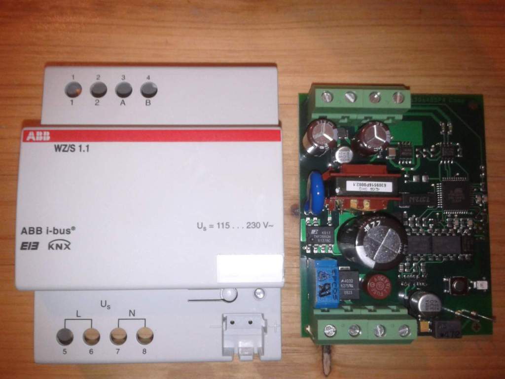

und um eine Wetterzentrale.

Fortsetzung Wetterzentrale.
Der Sensorteil dazu ist über RS485(?) angebunden und äußerst umfangreich. Dieser ist auch vergleichsweise "günstig" zu bekommen was man von dem abgebildeten REG-Modul nicht gerade behaupten kann (NP >700€).
Es würde sich IMHO finanziell lohnen diesen Teil in einer free...-Version nachzubilden.

Interessanter Einblick, ich finde das immer spannend anderen mal in die Karten zu schauen, danke dafür. Aber da sage noch einer wir hätten eine zu große Drossel auf unserer Controllerplatine... :D

Der linke Teil der Wetterzentrale ist 230V-Netzteil für die Heizung des Regensensors usw. Den verbauten TNY266 finde ich ganz spannend. Erspart offenbar einiges an Schaltungsaufwand.
Bei Bedarf könnte ich noch ein paar weitere "Innereien" zur Verfügung stellen.

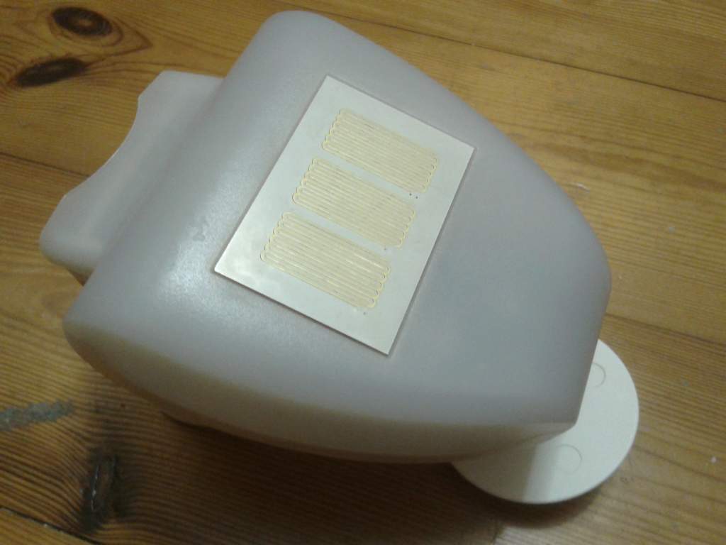

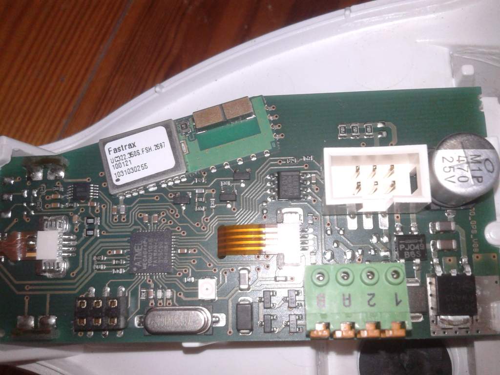

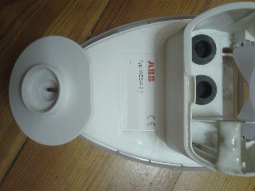

Bilder vom zugehörigen Kombi-Sensor. Gibt es auch baugleich von anderen "Herstellern". Teile vom Übertragungsprotokoll stehen auch auf der (eigentlichen) Herstellerwebseite.
Der Steckanschluss vom Windsensor ist schon etwas verbastelt.
