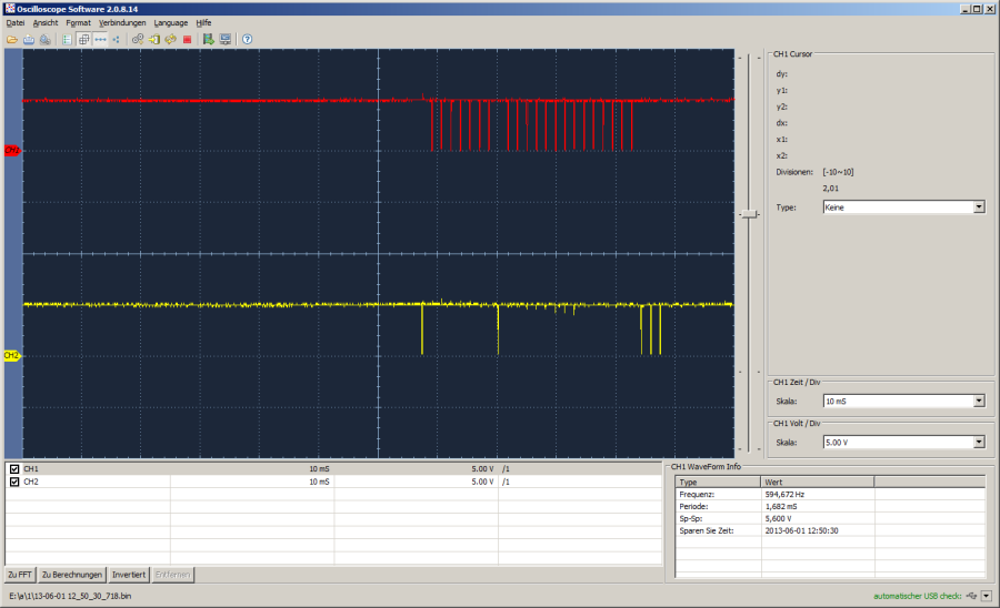

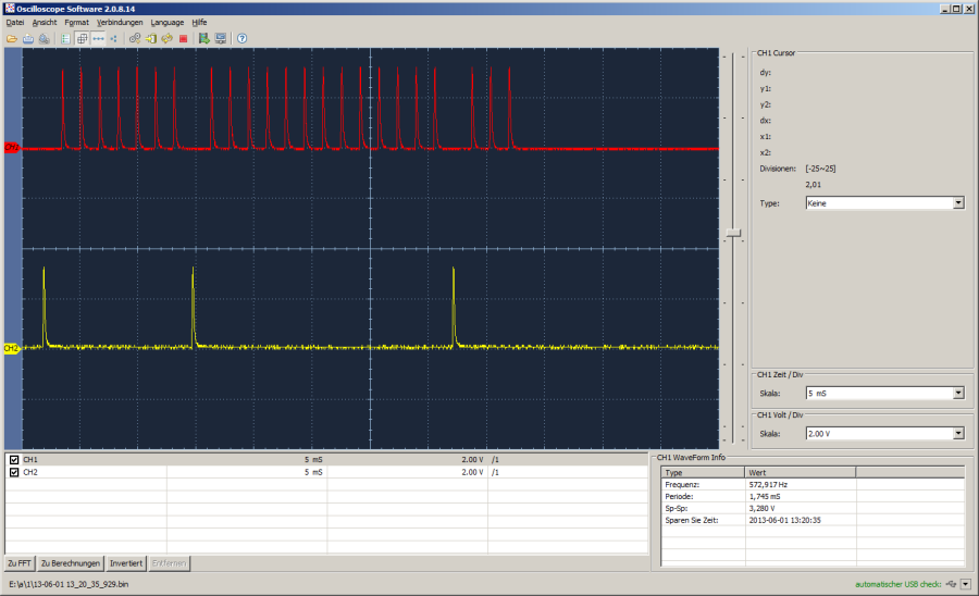

mit der Anleitung und Erklärung kommen wir weiter :) . Danke! Die 0-Volt-Linie ist der Pfeil links CH1 und CH2. Mit VSS hatte ich mich verschrieben. Ich meinte VCC. Die 3,3V stimmen bei mir auch.
Das Bild "Fingerprint" misst von GND der Fingerprint-Schnittstelle zu D0 (rot) und D1 (gelb) ohne die Selbstbauplatine. Die Abtastzeit steht auf 5ms, die Spannung pro Raster auf 5V und die beiden Testspitzen auf 1:1.
Das Bild "Selbstbauplatine" misst von GND des Busses nach I/O0 (rot) und I/O1 (gelb). Die Abtastzeit steht auf 5ms, die Spannung pro Raster auf 2V und die beiden Testspitzen auf 1:1.
Ich weiß nicht was los war. Aber nun funzt alles super! Evtl. habe ich mit meinen falschen Messanaornungen nur Chaos geschaffen. Damit spare ich mir nun das Schaltungsbild. Es geht ja.

Selbstbauschnittstelle.png [ 80.39 KiB | 13378-mal betrachtet ]
Fingerprint.png [ 75.25 KiB | 13378-mal betrachtet ]
