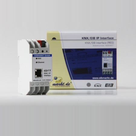

Hi Männers,
ich habe beim EIB Markt Bild gefunden. Taugt das? Kennt das jemand. Wie ist das mit der Qualität der Eibmarkt dinger?
Noch 'ne Frage: Hat schon mal jemand mit der LOGO und EIB was gebaut?

hi Uwe,
hab die Schnittstelle und die Spannungsversorgung von Eibmarkt.
Beides Funktioniert Klasse.
Gruss Jens
