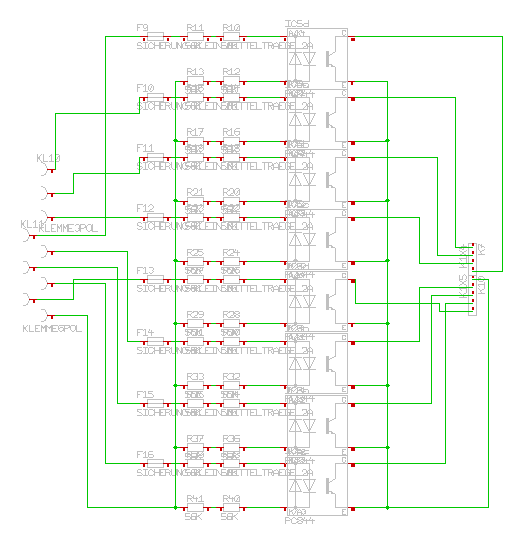

Hier noch ein Denkanstoss mit AC-Optokopplern. Habe es in einem anderem Projekt 8-fach 230Volt~ I/O mit drin.
Gruß und happyprogramming
Edit: Sorry, verdaddelt, sollte hier rein: Universal Eingang 8-230V AC/DC !

interessante idee, aber alles ohmsch zu verbraten scheint mir etwas gewagt. Wieviel mA zieht denn ein 230V eingang? bzw, wieviel mW werden denn pro eingang in wärme umgesetzt? Die Werte der Rs kann man leider nicht alle erkennen.

Ja?
Wer nicht wagt, der nicht gewinnt!
230V/4*56kOhm macht ca 1mA. Ca 70mW pro Widerstand bei 100% ED. Würde aber immer Tastbetrieb vorschlagen, spart Strom! :wink:
Jeder kann aber auch andere Widerstände (oder Brücken) für andere Spannungen nehmen.
Oder eine normalen Optokoppler für Gleichspannung. Ist eben ein Uni-Modul.
Ein Test mit 4*39kOhm und dem Modul ergab: Schon bei ca. 35Volt eine H/L erkennung. Waren dann auch pro Widerstand ca 125mW nicht überschritten
Wer schlägt mir ein anderes I/O-Modul mit weniger Strombedarf vor?
