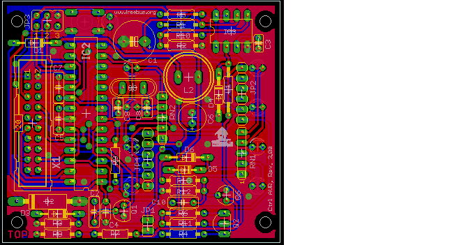

um mal ein bischen Feedback zurückzugeben.
Die neue Version ist fertig, hier mal ein paar Bilder wie die aussehen.
Wenn alle Tests abgeschlossen sind und die Schaltung stabil läuft, gibt es diese Platinen bei uns zu bestellen.

grundschaltung-platine.png [ 43.35 KiB | 1740-mal betrachtet ]

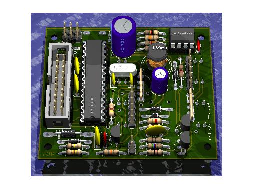

Dateikommentar: 3D-Ansicht Vorderseite
Ctrl_AVR_Reg_Rev30_top.jpg [ 40.04 KiB | 1741-mal betrachtet ]

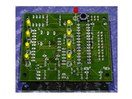

Dateikommentar: 3D-Ansicht Rückseite
Ctrl_AVR_Reg_Rev30_bot.jpg [ 32.6 KiB | 1741-mal betrachtet ]
