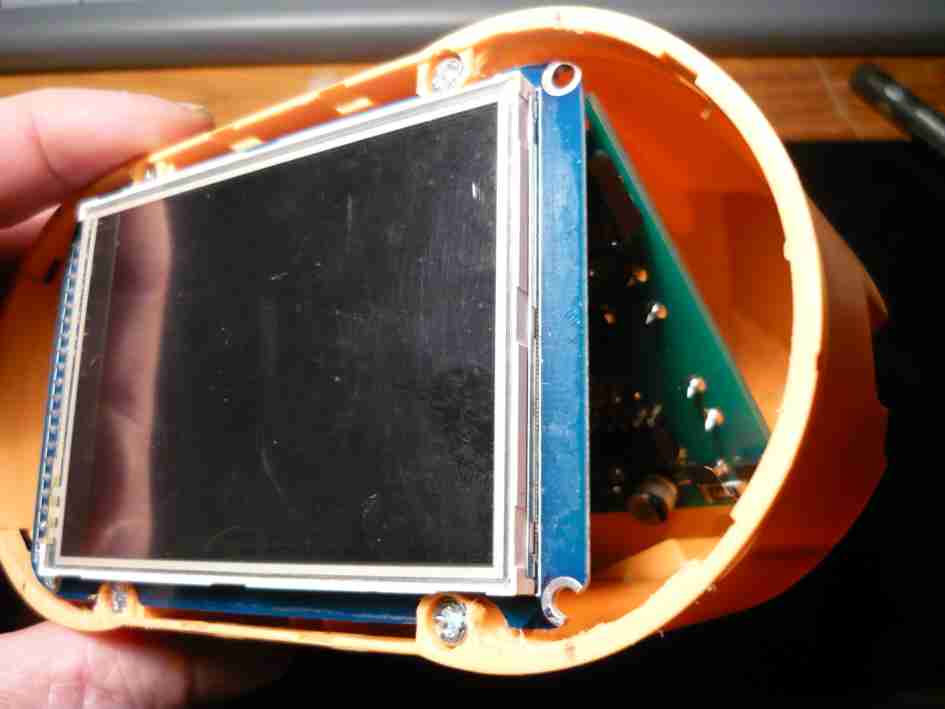

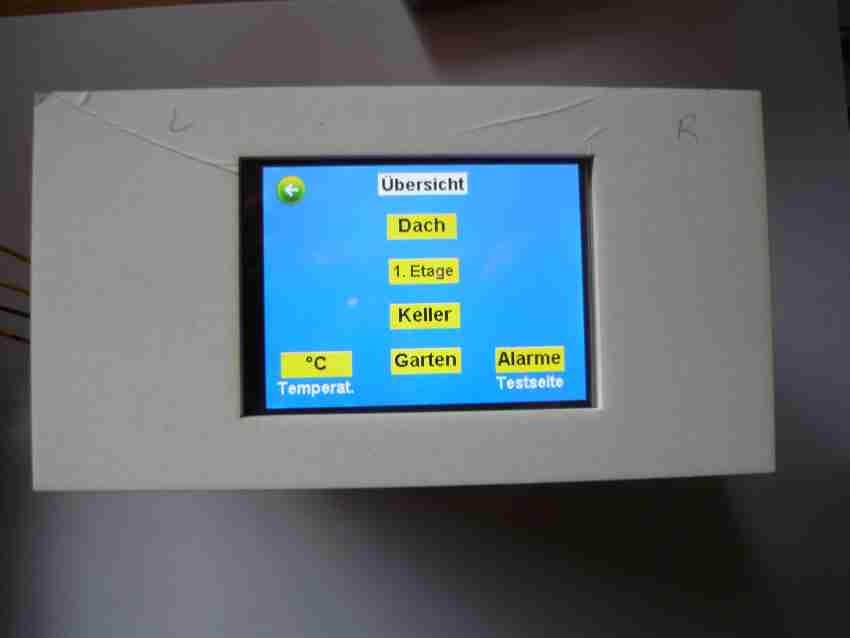

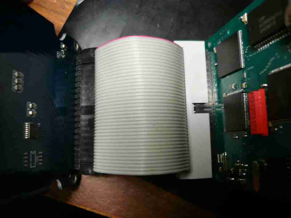

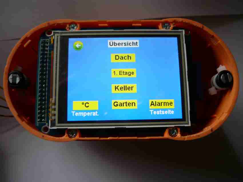

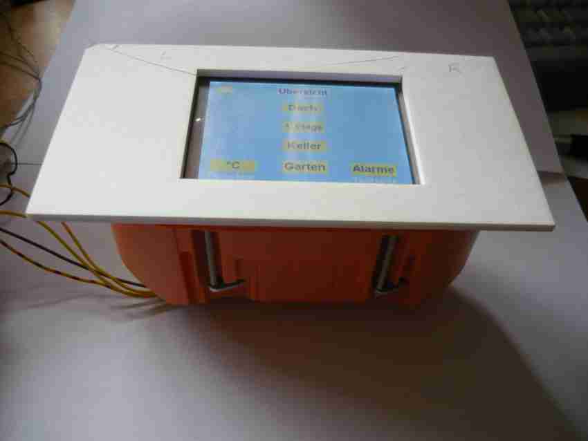

Habe wegen etwas anderem Einbau eine Verlängerung von ca. 7cm zwischen Controller und LCD gesteckt. Danach waren bestimmte Elemente auf der Anzeige verzerrt und nicht mehr zu lesen. Arno hat auf meine Anfrage sofort geantwortet und mir angeboten, auf meinem Controller ein Update des CPLD zu machen, das das Timing verbessert (war für 5"-Display zwingernd nötig). Nun funktioniert wieder alles - vielen Dank Arno!
Habe jetzt mein LCD Touch in einer extra tiefen 2-fach Hohlraumdose eingebaut. Die Befestigung der Frontplatte (noch mit Schutzfolie) ist mit Möbelmagneten realisiert (noch etwas gebastelt!).
P1040132_20.jpg [ 46.13 KiB | 1123-mal betrachtet ]
P1040131_20.jpg [ 38.51 KiB | 1123-mal betrachtet ]
P1040130_20.jpg [ 38.61 KiB | 1123-mal betrachtet ]
 Betreff des Beitrags: Re: LCD Touch
BeitragVerfasst: 20. Februar 2013 13:50
Hier noch die fehlenden Fotos!
P1040126_20.jpg [ 52.99 KiB | 1069-mal betrachtet ]
P1040125_20.jpg [ 46.38 KiB | 1069-mal betrachtet ]
P1040117_20.jpg [ 49.27 KiB | 1069-mal betrachtet ]
