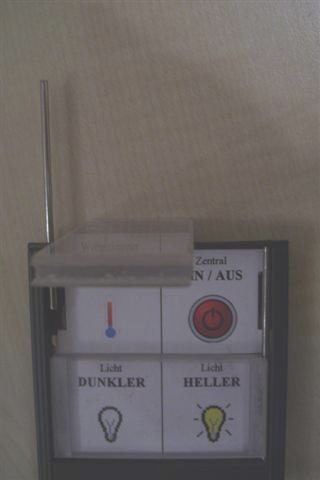

ich darf euch heute meine erste Hardwarentwicklung vorstellen:
Der Freebus 4-fach Taster und der freebus 8-fach Aktor im 2-fach Rahmen von G***.
Dadurch kann mann viele Farbkombinationen wählen.
Der Taster hat 4 Zustandsled's und eine Orientierungsled.
Der Aktor besitzt aber keine Relais nur LED's für Anzeige von Zuständen.
Dabei habe ich die Schaltpläne weitgehend übernommen (ich hoffe das ist in Ordnung, da ich noch kein SVN-Mitglied bin).
Die Platine1(klein) enthält den Spannungsregler und die Sende-/Empfangsstufe.
Die zweite Platine enthält den LPC und die Applikationsbeschaltung. Die Pinbelegung der Progschnittstelle ist zu den freebus-LPC's
identisch. Lediglich habe ich aufgrund der Bestückungsseite eine Buchsenleiste statt eine Stiftleiste eingesetzt.
Die Applikationsplatine passt in den G*** Blindrahmen und wird mit etwas Heißkleber bündig fixiert.
Dann noch 5mm Plexiglas zuschneiden und als "Wippe" einsetzen.
Leider stellte sich letzteres als kleines Problem dar, da ich eigentlich geplant hatte, die Wippe zu durchbohern und eine Achse einzusetzen. Leider war das sehr mühevoll und klappte auch nicht wirklich gut.
Jetzt habe ich in den Plexiglas links und rechts zwei Nuten - damit habe ich eine einfache Fertigung und gleich eine matte Oberfläche für die Led's. Die sind übrigens in SMD Ausführung was aber mir zum Löten kein Problem darstellt hat.
Bei Bedarf erstelle ich noch eine Bauanleitung. Allerdings benötige ich dann nochmals Unterstützung denn mir sind zwei Probleme offen:
- 4-fach Taster: leider kann der Taster durch entfall der Wippe gleichzeitig betätigt werden. Hier wäre es gut, den Progmodus nur durch gleichzeitiges drücken aller 4-Tasten einzuschalten. (würde auch das bestehende Projekt nicht beeinflussen)
- 8-fach Binärausgang:
die LED's flackern im ausgeschalteten Zustand. - ist das normal ? Kaum wahrnehmbar und eigentlich auch nicht weiter schlimm.
Die Pull-UP's der I2C habe ich noch nicht geroutet. Die müßte ich noch einfügen da sonst kein Programmiermodus möglich ist und der
Programmstart nicht klappt.
Ich freue mich über Rückmeldungen !
Gruß...
CBMOD

könntest du noch mal eine Detailaufnahme der Mechanik mit dem Plexiglas fertigen? Sehe ich das richtig, dass du jdes Tastenmodul einzeln aus Plexiglas geschnitten hast? Wie halten dann diese auf den SMD-Tastern (das mit den Nuten habe ich nicht verstanden).
Schon jetzt: GROßEN RESPEKT
Marco Schramm

@Heiko: Danke für das Angebot - wäre super wenn ich da auf Dich zukommen könnte.
@Andreas: jetzt ist es mir klar, ihr pollt die Eingänge für die Handbetätigung....
Das mit den Pinhead hatte ich mir auch schon gedacht, allerdings bräuchte ich dazu eien geänderte Software ;-)
@Marco: Das war das eigentliche Problem - die Lösung dann relativ einfach.
Durch zwei Bohrungen im Girarahmen führe ich ein 2mm Schweißdraht (V2A) durch
die 3mm breite und 4mm tiefe Nut im Plexiglas.
Vielleicht kann man es auf den Foto etwas erkennen.
Werde definitiv nochmals einen Prototypen aufsetzen da ich das Platinenlayaut nochmals
ändere da ich im out8 die Pullup's vergessen habe.
Der Taster bekommt noch eine Progtaste oder ein Pinhead.
Werde dann alles zu Test an die GA2's (oldcoolman, kubi) weitergeben.
Also Jung's, noch ein wenig Geduld. :-(
Detail1.JPG [ 18.48 KiB | 1197-mal betrachtet ]
