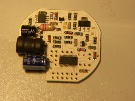

Hallo, ich möchte heute mal den controller für das UP Gehäuse vorstellen, der einen Sensor-Aktor verwalten soll.
contr_up 004F.jpg [ 70.63 KiB | 1709-mal betrachtet ]

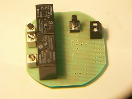

Als erste Anwendung habe ich mal den Jalousie/Serienaktor aufgebaut.
Im nachfolgenden einige Bilder:
Jalo_up 002F.jpg [ 57.94 KiB | 1708-mal betrachtet ]

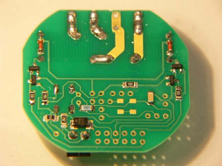

Hier die Lötseite. Die PWM Ansteuerung wurde diskret aufgebaut.

Wie im folgendem Bild zu sehen wird der Controller auf der Unterseite des ganzen Moduls
montiert.
Jalo_up 003F.jpg [ 60.17 KiB | 1708-mal betrachtet ]
