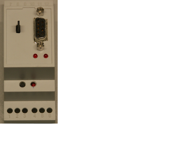

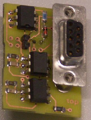

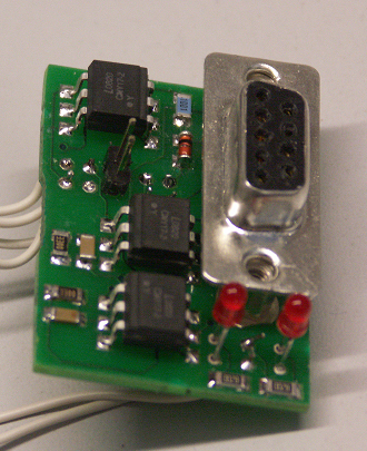

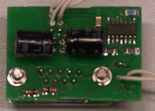

möchte euch die Bilder von der isolierten Schnittstelle nicht vorenthalten.
Die LEDs gehen auf IO können frei programmiert werden.
Der Jumper ist für RX, muß zum flashen gezogen werden.
Bei dieser Version ist keine Softwareänderung auf "input only"
mehr nötig.
Im nachfolgenden die Bilder:
RSOPTO.PNG [ 348.01 KiB | 1748-mal betrachtet ]
RS_back.PNG [ 178.66 KiB | 1748-mal betrachtet ]
RSopto_case.PNG [ 204.41 KiB | 1748-mal betrachtet ]
