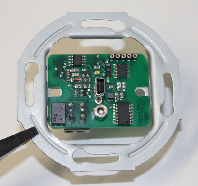

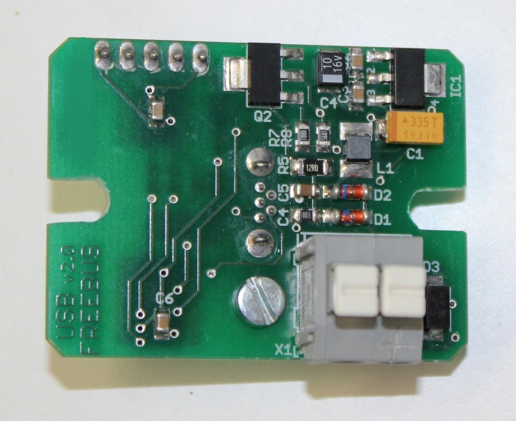

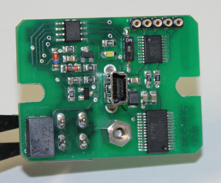

Wir sind zu dritt dabei, uns für unseren kommenden Hausbau zu rüsten und haben Eure Ideen aufgegriffen.
Das Ergebnis ist eine USB-Schnittstelle und eine Platine auf Basis der FREEBUS-Tasterplatine, die im JUNG-Schalterprogramm integriert werden kann. Dazu später mehr.
Die USB-Schnittstelle vereint folgende Funktionen:
- FT1.2 Firmware auf LPC
- Standard-Programmierschnittstelle 5-pol
- Ein-Schalter mit Mini-DIP
- Potentialtrennung zum BUS
- neue Grundschaltung
- modifizierte Spannungsversorgung - Entfall Schaltregler zum Stromsparen
- FTDI USB- Umsetzer
- Aktivitäts- LED
- Mini-USB-Schnittstelle
- Filterdrossel zum BUS
Nach sehr zahlreichen Versuchen (Danke an Andi) wissen wir nun auch, wie wir das ganze unter ETS3.0f zum Laufen bringen.

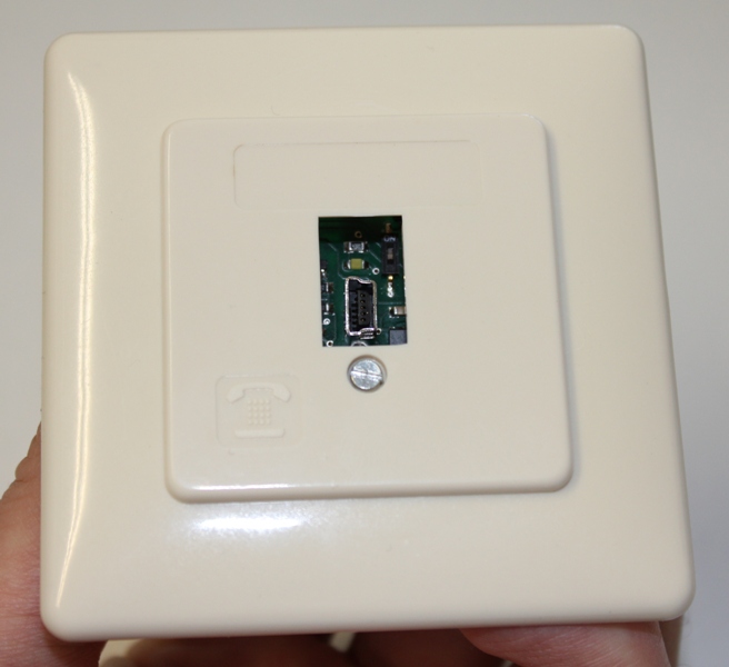

Die Platine wurde so konzipiert, dass sie in den Trägerrahmen einer Standard-Telefondose passt. Folglich passen auch die Abdeckungen aus den jeweiligen Schalterprogrammen.
Hier einige Bilder:
Gerne stellen wir sämtliche EAGLE-Layouts etc. zur Verfügung.
Bevor die Frage kommt: wir haben keine kommerziellen Interessen - reine Privatnutzung
Freue mich auf Feedback
