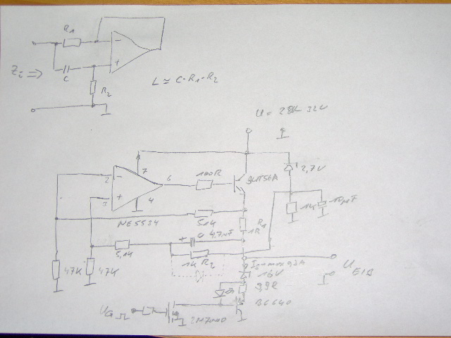

Hallo Leute,
ich verfolge schon einige zeit eure diskussion zur drossel auf basis gyrator. anbei einige Überlegungen und ein entwurf den ich mal mit teilen aus der grabbelkiste aufgebaut habe. funktioniert mit Ia= 0A, ...bis ca350mA last ( mehr schaft mein netzteil bei 32v nicht, sollte aber für simulation von eib devices reichen).
prinzipschaltung gyrator ist oben links zu sehen- zi etwa r1r2c gegen r2 abschluß. wenn man das ganz nun bis >0,6a haben möchte brauchts einen leistungs op (hab noch ein paar tca1365-aber noch nicht ausprobiert-da auslauftyp). berücksichtigt man nun die op parameter sind ein paar weitere bauteile nötig (ui und ua typ. kleiner als Us).
eine lösung mit ne5534 (verträgt bis 40v versorgung) ist im bild unten zu sehen. schaltung ist einfach erklärt- denkt man sich den c weg ist das ganze ein spannungsfolger mit r1 als ausgangswiderstand und ausgangsspannung = speisespannung r2. mit c wirds dann eine quasi induktivität. die diode parallel zu r2 ist optional, wenn man den überschwinger begrenzen möchte um eine sättigung des op und des transistors vermeiden möchte (hängt von den bauteilen ab).
ich habe eure sendestufe nochmals verbessert (eure fet könnte ggf sich veabschieden wenn kap. last auf dem bus)- Z-diode ist schon ganz gut (unterdrück reset der devices, fet arbeitet nun als schalter und nicht als gesteuerter r mit drift) nach eib-spec sollte der strom der sendestufe bis max 0.3a betragen- stromquelle aus bc640, 3,9R, led.
mit speisespannung von 32v sollte das ganze bei 640ma immerhin noch ca 28v eib versorgung liefern.
l200 lösung hab ich mir noch nicht angeschaut. ggf gehts mit audio amp (TDA2050 oä) aber auch, eventuell zu langsam, schneller schalter im leistungsteil ist schon nötig.
gruß
horst

die Übertragung sollte über den bus sollte ja symmetrisch sein. Ist ja auch ein Problem bei meiner Drosselschaltung.
Hast du deine FET-Schaltung schon getestet? Poste mal deine Ergebnisse bitte.

Hallo David,
solange die alle devices auf dem bus nur die verbindung über die beiden verdrosselten eib leitungen haben, reicht eine gyrator schaltung aus- die devices haben keine masseverbindung (virtuelle masse der sromversorgung) und messen somit die differenz auf der busleitung ohne bezug auf masse. wenn jedoch bei euren devices (kenne die schaltungen der kommerziellen nicht) die separate stromversorgung aus der gleichen spannungsquelle unverdrossel genutzt wird, würdet ihr damit die drossel auf der neg.-versorgung ohnehin kurzschließen und nur noch unsymetrich arbeiten. (davon bin ich bei eurer schaltung anfangs ausgegangen).
wenn du das unbeding symetrisch haben willst, dann das ganze 2-mal jedoch mit masse als bezugspotential für r2 und pnp am ausgang und halbe kapazität. - bring aber keinen vorteil -wenn du dir das ganze als ersatzschaltbild mit zwei spannungsquellen und virt. masse vorstellst - die keine verbindung zu den devices hat- und die ja auch ohne virt. masse arbeiten- kannst du die spannungsquellen auch zusammen legen.
ich habe die schaltung mit der dargestellen fet-sendestufe getestet- hat wie gesagt den vorteil, dass der fet geschützt ist und das ganze sich gemäß spec für tp256 verhält. die led der stromquelle ist eine gelbe 2mm led mit ca 1,8v uf
mach ggf am wochenende mal ein bild vom oszi. wenn ich zeit hab teste ich das auch mal mit dem leistungs op tca1365, das reduziert die bauteile
gruß
horst
 Betreff des Beitrags: Re: Freebus Drossel
BeitragVerfasst: 22. August 2008 23:35
Registriert: 24. November 2007 17:51
Beiträge: 32
Hallo David,
habe ein paar bilder gemacht, sind leider nicht sehr scharf. obere kurve zeigt die gatespannung 10v/div, unterer die eib-spannung (an z-diode) 5v/div, eine aufnahme mit 10us/dic, 50us/div (triggersignal für fet ist ca 50us lang), letztes bild mit 500us/div um die wirkung der Induktivität zu zeigen- exp. spannungsanstieg- bei längerer triggerung wird das strommax 300ma erreicht und die kurve bricht ab- wenn du das nachmisst, bitte beachten dass dabei die verlustleistung der z-diode recht hoch werden kann ( die muss 16v 300ma verbraten, je nach periodendauer).
die spannungsüberhöhung ist mit gestrichelter diode, ohne ist die dauer länger, speisespannung liegt bei 32v
ich habe noch den basiswiderstand entfernt- op ist bis 38ma kurzschlußfest,
Horst
Dateikommentar: oszi bilder vom gyrator
HPIM1164.zip [234.43 KiB]
137-mal heruntergeladen
