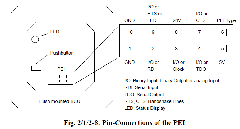

ich habe bei eBay einen Busankoppler UP2.1-2 ergattert.
Jetzt finde ich aber nicht die Belegung des 10 pol Steckers. Kann mir jemand die Belegung etc mailen?

Die Spezifikation findest im SVN, hier ein Auszug:
pei-interface.png [ 34.97 KiB | 530-mal betrachtet ]

Danke für die prompte Antwort
