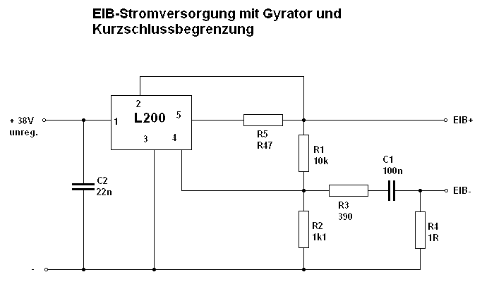

Habe ein Netzteil mit Drossel auf Basis L200 entworfen. Laut Simmulation scheint die Sache gut zu funktionieren und unempfindlich auf die Grundlast am Bus zu sein. Einen Test mit originalen EIB-Komponenten konnte ich noch nicht machen, weil ich keine besitze.
Zur Anspeisung genügt ein Transformator mit Brückengleichrichter und ELKO zur Glättung. Den Rest (Stabilistierung, Strombegrenzung und Drossel) macht meine Schaltung.
Dateikommentar: Versorgung mit Drossel mittels L200
stromversorgung.PNG [ 2.2 KiB | 1257-mal betrachtet ]
Walter
