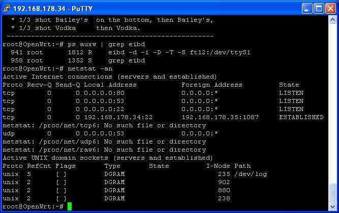

ich habe mir bei ebay einen WRT54GL geschossen und diesen nach Anleitung umgebaut. Laut Infoscreen läuft auf ihm OpenWrt Kamikaze r20613.
die Antwortet auf ps und netztet seht ihr hier:
ps.JPG [ 68.63 KiB | 681-mal betrachtet ]

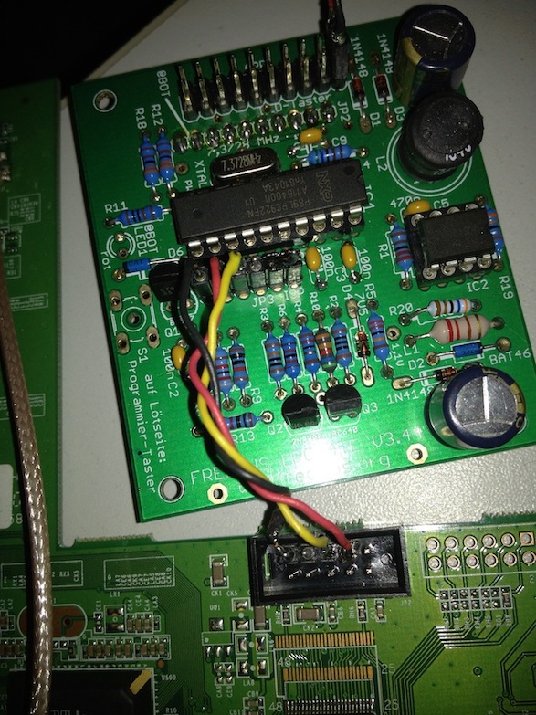

der Aufbau ist wie folgt:
IMG_0289.jpg [ 203.57 KiB | 681-mal betrachtet ]
wenn ich eibd kille und wie in der Anleitung neu starte, wird nur gesendet und nicht empfangen.

Dann teste das Board mal zusammen mit einem Appboard ob alles klappt.
Was du noch zusätzlich machen kannst, ist rx und tx gekreuzt über einen Pegelwandler mit dem Rechner zu verbinden und dort ein Terminal zu starten, dann siehst du ob der Kontroller Signale über RS232 sendet.
Du kannst auch noch den eibd im Debugmodus starten, siehe hierfür Anleitung.
Wenn das alles nicht weiter führt, wird es langsam schwer den Fehler zu finden, dann hilft es wahrscheinlich nur noch alles mit einem Oszi bzw. LA nachzumessen.

Woran kann es denn liegen, dass EIBD auf dem Router nicht alle notwendigen Ports abhört?
