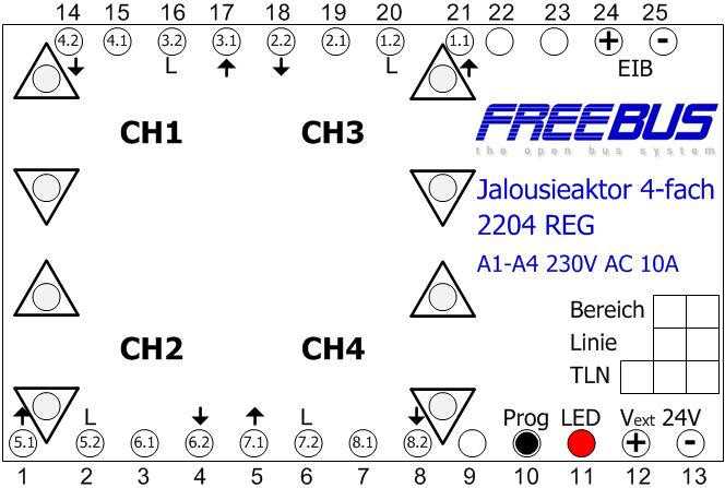

BeitragVerfasst: 5. Juni 2011 19:49
JalousieBeschriftung.png [ 34.5 KiB | 804-mal betrachtet ]
Zur Erklärung des vorherigen Beitrages.

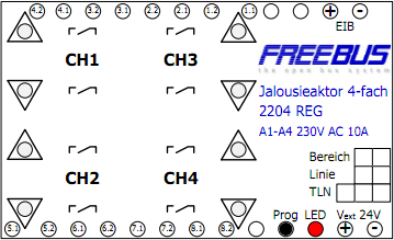

BeitragVerfasst: 5. Juni 2011 20:10
Hallo René,
aalso(als Referenz dient Schaltplan aus der Freebus-Fibel, S.35):
An 1.2 (=Fußkontakt des UM) liegt die Phase und NUR da!
An 1.1 (=Schließerkontakt d. UM) wird Motor "AUF" angeschlossen.
An 2.1 wird nix angeschlossen. Der Öffnerkontakt d. UM ist intern direkt mit dem Schließer verbunden. 2.2 wir dann mit Rollo "AB" verbunden.
Wenn Du an 1.1 die Phase angeschlossen hat, steht an Rollo "AUF" immer 230V an.
Ausser, Deine Bezeichnungen sind anders....
Markus

BeitragVerfasst: 6. Juni 2011 17:05
So. Ein Update. Alles funktioniert 8)
Wahrscheinlich werde ich nicht der einzige sein, der Problem mit dem richtigen Anschließen hat. Deshalb würde ich diese Grafik als Erklärung mit auf die Jalousie Seite packen. Müsste so passen. Auf jeden Fall habe ich sie jetzt so angeschlossen.
Wenn trotzdem noch mal jemand drüber sehen könnte...
JalousieBeschriftung.png [ 47.4 KiB | 737-mal betrachtet ]
Die Zahlen außerhalb sind die Klemmen des 4TE Gehäuses.
Den Schaltplan zum vergleichen von der Homepage:
BeitragVerfasst: 6. Juni 2011 23:07
Hallo René,
da hat halt der "reinrassige" Jalousie-Aktor doch seine Vorteile. Der hat pro Kanal eine dreipolige Klemme: In der Mitte kommt die Phase dran, links u. rechts dann auf u. ab.
Viel Spaß beim verdunkeln u. beschatten!
Markus
