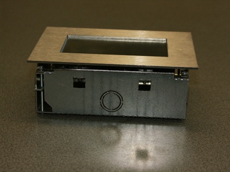

Hier mal ein Bild vom Einbaubecher incl der Blende mit montiertem Display.
(jaaa die Scheibe ist gebrochen, hat aber nichts mit Einbau sondern mit
"Lagerung" zu tun) Die Blende ist auf dem Bild etwas zur
Besseren Betrachtung aus dem Becher gezogen.
Verschraubt sind Blende und Display. Die Blende inclusive Display wird mit den gut
überstehenden Bolzen in den im Becher befindlichen Führungen geschoben und durch
Möbelmagnete(Baumarkt 1.99 das Paar)gehalten.

Preis für Blende+Becher wird wohl doch so 30 Euro sein. Das genaue Setzen der
Bolzen hat richtig viel Arbeit gemacht.

In meinen Beitrag ging es mir darum die mechanische Lösung zum wandbündigen Einbau
eines Displays vorzustellen.
