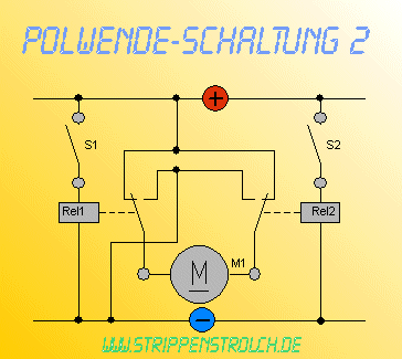

für meine Velux Rolladen benötige ich noch einen passenden 24 V Jalousie Aktor.
Ich habe versucht die Schaltung des 4-fach Jalousie Aktor (230V) 1lagig aus dem
GIT auf eine Polwendeschaltung umzubauen. Das müßte doch passen oder?
Dateikommentar: Polwendeschaltung von http://www.strippenstrolch.de/1-4-7-polwender-2.html
polwendeschalung2.gif [ 28.56 KiB | 9709-mal betrachtet ]
Beschreibung unter http://www.strippenstrolch.de/1-4-7-polwender-2.html
Da ich keine Eagle Experte bin, wäre es schön wenn sich jemand meinen Versuch mal ansehen könnte ;-)
