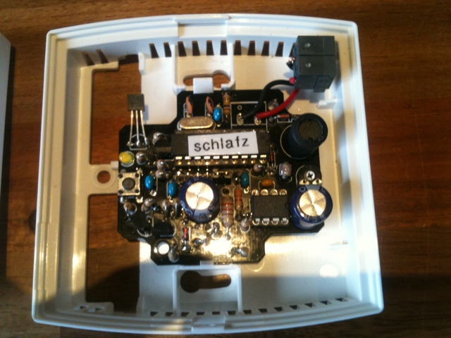

Hallo allerseits,
ich habe ein schönes Gehäuse gefunden um den Kombisensor indoor als Raumtemperatur / Helligkeitsfühler zu Verwenden.
Der LDR wird mit zwei Käbelchen bei den Lüftungsschlitzen mit Kleber montiert.
Die Platine passt genau in die Halteklammern der Originalplatine
Finden könnt ihr das Ding in der Bucht unter Stichwort: "Pt1000 Raumtemperatur"
Gruss Martin
Dateikommentar: Innen mit Kombi
fr_915_size640.jpg [ 125.35 KiB | 1071-mal betrachtet ]

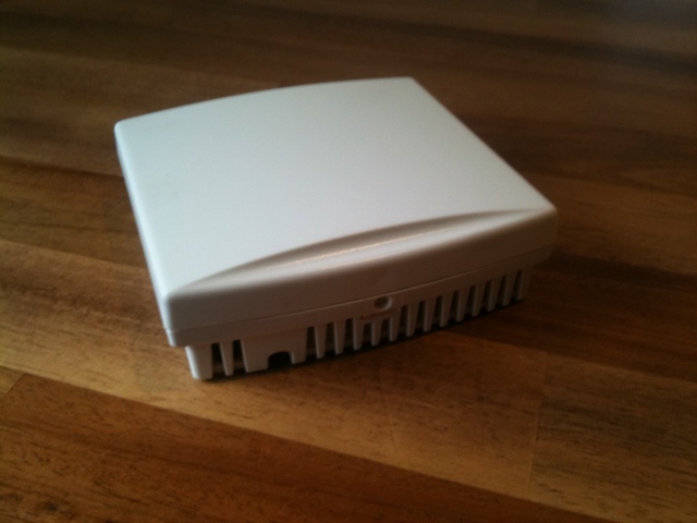

Dateikommentar: Aussen
fr_914_size640.jpg [ 74.29 KiB | 1071-mal betrachtet ]

Gut zu wissen, dass bei diesem Gehäuse alles reinpasst!
Die Ähnlichkeit zu diesen Gehäusen ist sehr hoch.
http://www.pollin.de/shop/suchergebnis. ... &absenden=
BeitragVerfasst: 25. Juni 2012 10:50
Ansich nicht schlecht,
stellt sich nur die Frage wie lange das Gehäuse SCHÖN weiss bleibt.
Ich denke man solle sich langfristig auf beige einstellen :-)
