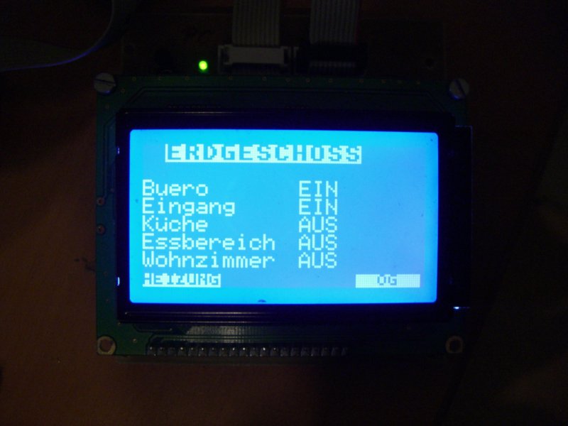

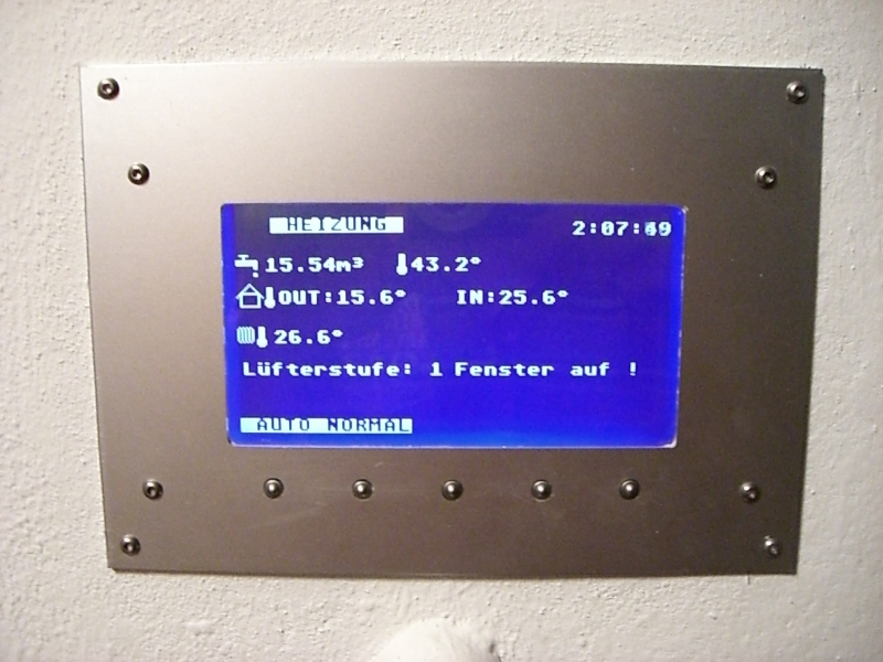

Ich wollte mal mein neues Projekt vorstellen.
Ein EIB infoterminal.
Aktuell habe ich zwar schon eins fertig (siehe Bilder), werde es aber überarbeiten, da das aktuelle nicht konfiguriert werden kann.
Dateikommentar: 1. Bilder vom Versuchsdisplay mit 128x64 Pixel
CIMG2938.JPG [ 53.03 KiB | 2296-mal betrachtet ]
CIMG2704_1.JPG [ 274.21 KiB | 2601-mal betrachtet ]
Dateikommentar: die Knöpfe unter dem Display sind Schalter und werden zum navigieren und zur Bildumschaltung dienen
CIMG2703_1.JPG [ 308.17 KiB | 2601-mal betrachtet ]

Das neue Terminal soll eine SD-Karte bekommen, auf die man Bilder (BMP) laden kann und sich über eine Konfigurationssoftware (ohne den Controller jedesmal flashen zu müssen), seine eigene Visualisierung bauen kann.
folgende Funktionen sollen realisiert werden:
Buttons --> Bildumschaltung und z.B.: Lampen ein/ausschalten
Bilder --> statische BMP zur Anzeige (eventuell auf Bilder, die abhängig von einem Wert umgeschaltet werden können)
Statische Texte
Wertanzeige --> anzeige von Werten am Bus (Temperatur usw.)
Falls jemand vorschläge hat, was alles realisiert werden soll, hab ich immer ein offenes Ohr dafür.
